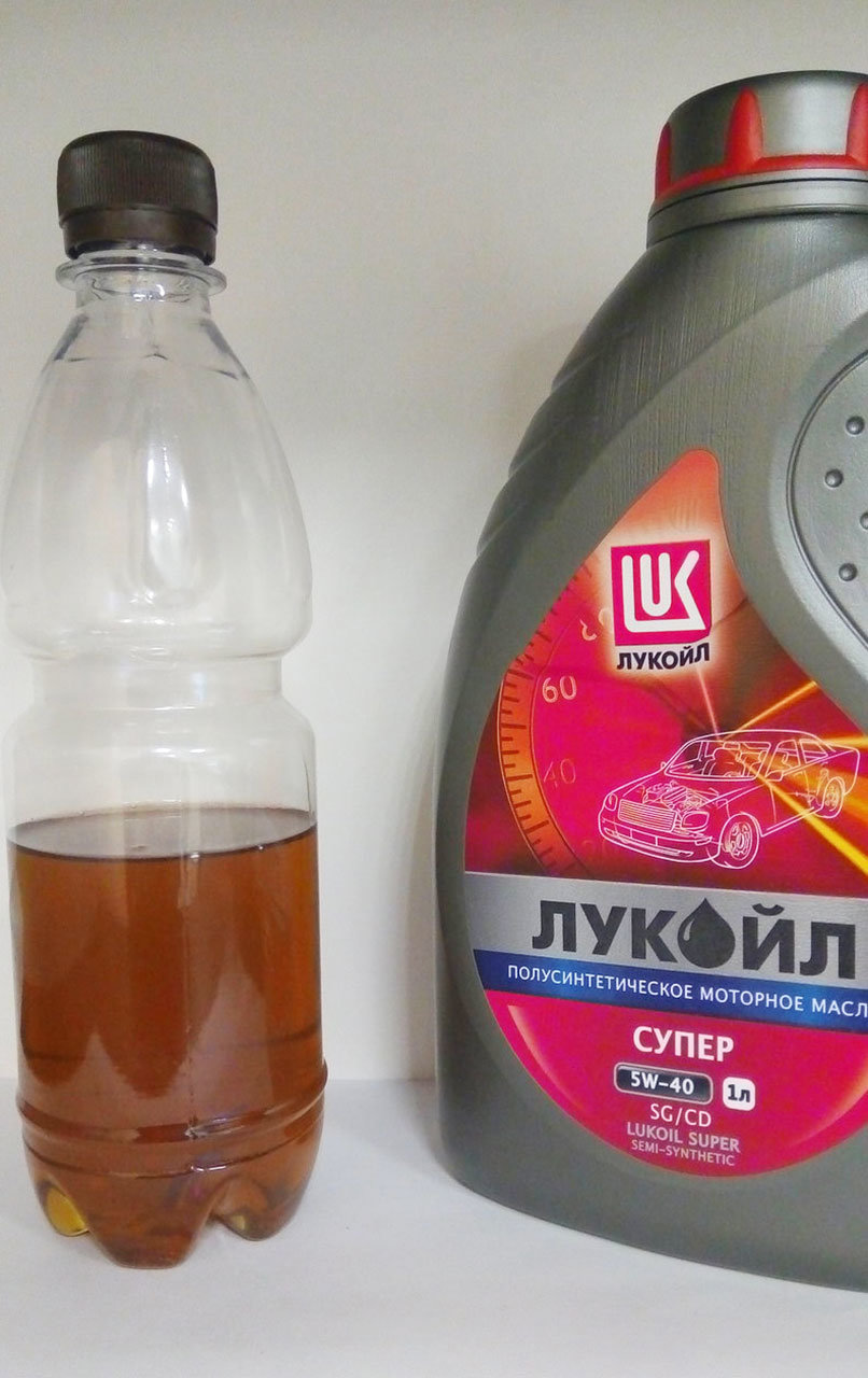

Популярное сообщение torcon 67 165 Опубликовано: 20 декабря 2019 Популярное сообщение Поделиться Опубликовано: 20 декабря 2019 Лукойл Супер 5W-40 API SG/CD свежее за анализ спасибо форумчанам что скинулись Евген48, Александр, Racer, исламыч, DRON 33, JIeXa, Skif_tlt, СИНТЭКС, Inzhener. Масло закупал и посылал в лабораторию Евген48. Масло заявлено как: API SG/CD; ПАО АВТОВАЗ. ИК спектр Фурье говорит о том, что масло на основе гидрокрекинга + минералки. 1) Масло с натягом удовлетворяет стандарту SAE и может называться 5W-40, равно как и 5W-30 2) Вязкость при 100С = 12.50 cСт - на самой границе классов SAE 30 и 40, что обеспечивает топливную экономичность засчет некоторого снижения защитных свойств 3) Индекс вязкости = 163 - низковат для 5W-40, но нормальный для 5W-30, которое, собственно, и булькает в канистре 4) Щелочное число = 8.33 (ASTM D-4739) - придираться не хочется, но результат слишком фантастический для 2200 ppm Кальция. Ни за что не поверю, что тут 9.5 привычным методом D-2896. Одним словом, TBN тут невысокое, что говорит о достаточных моюще-нейтрализующих свойствах масла 5) Кислотное число = 1.54 - невысокое, что дает запас для роста при падении TBN 6) Противоизносные присадки на основе Цинка и Фосфора. Моющие присадки на основе сульфонатов Кальция. Вывод: масло хорошее ровно на такой уровень качества, который заключается в буковках SG. База простоватая: минералка 1 или 2 группы (без серы точнее определить не получится) с небольшим количеством 3 гр. (20-30%). Данное масло звезд с неба не хватает, при этом у него есть необходимый минимум всех свойств: защитные, моющие и низкотемпературные. Пока оно свежее, то можно пускать "старушку" (а в другие авто это масло лить не стоит) при -30С. Но с пробегом по мере разрушения загустителя и старения минеральной базы делать это не рекомендуется. Я бы "прописал" этому маслу интервал 200-250 моточасов. Плюс, пожалуй, только один: за 600-700 руб. вы получаете 5W40 (или 5W-30 ), В остальном хвалить особо не за что. Ну, и хочется верить, что 5W30 получается очень редко. Хотя криминала тут никакого, но, покупая 5W-40, покупатель имеет право ожидать именно такой класс вязкости по SAE. Если он захочет 5W-30, то он будет искать на этикетке именно 5W-30. Льем это масло в ВАЗики, ГАЗики и прочие УАЗики, а также в иномарки 80-90 гг. (Описал Dimmy) Артикулы коды для заказа в интернет магазинах: 19441 - Лукойл Супер 5W-40 API SG/CD 1L 19442 - Лукойл Супер 5W-40 API SG/CD 4L 19443 - Лукойл Супер 5W-40 API SG/CD 5L 14927 - Лукойл Супер 5W-40 API SG/CD 50L 14928 - Лукойл Супер 5W-40 API SG/CD 216,5L 11 Цитата Ссылка на сообщение

DRON 33 15 021 Опубликовано: 20 декабря 2019 Поделиться Опубликовано: 20 декабря 2019 Какой-то с3 или дексос2 5в30 по КВ получился 2 часа назад, СИНТЭКС сказал: а куда смотреть то? чего искать? предлагаю КВ100 обсудить (почти не сороковка) Только что, DRON 33 сказал: Какой-то с3 или дексос2 5в30 по КВ получился 0 Цитата Ссылка на сообщение
СИНТЭКС 12 736 Опубликовано: 20 декабря 2019 Поделиться Опубликовано: 20 декабря 2019 DRON 33 Я вообще прикол пока не осознал 1 Цитата Ссылка на сообщение
