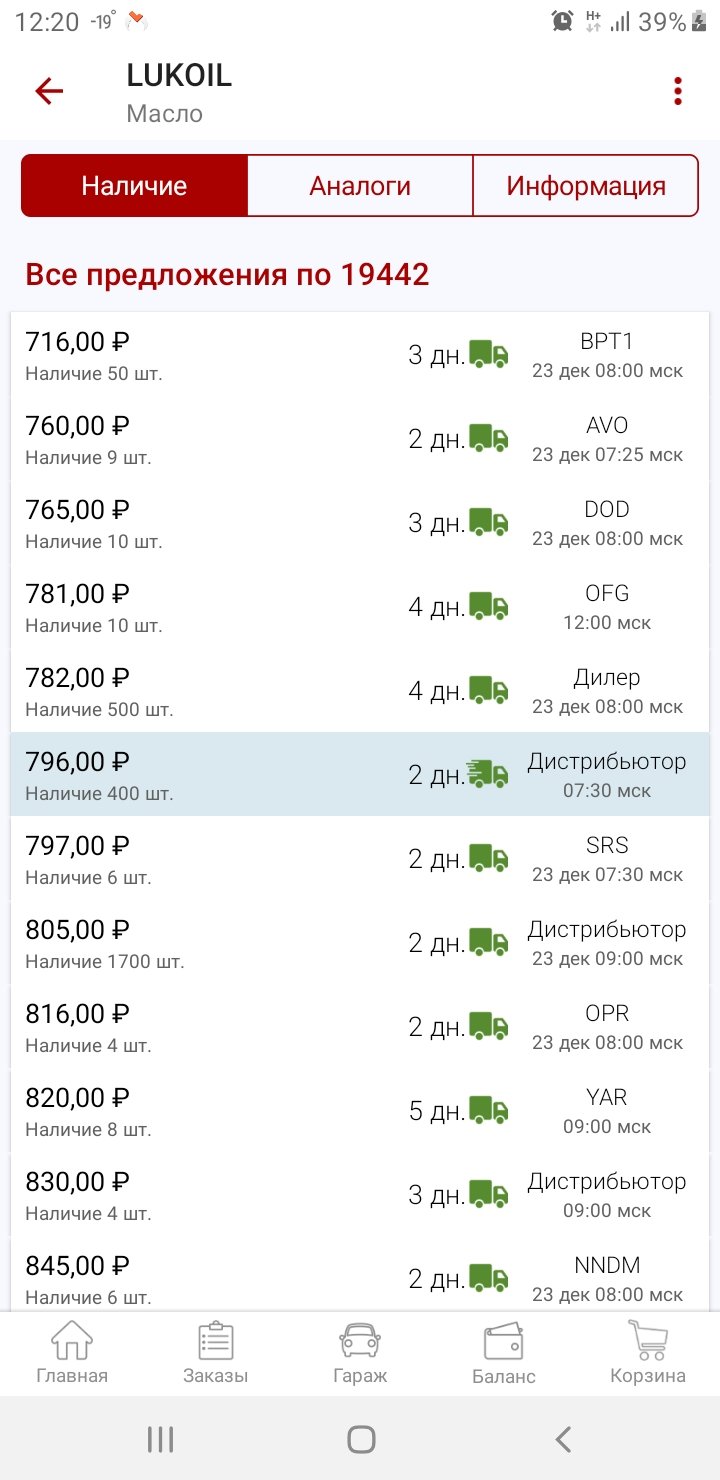

fareastwood 9 443 Опубликовано: 21 декабря 2019 Поделиться Опубликовано: 21 декабря 2019 (изменено) Скрытый текст У меня с опт-6 4 литра сабжа 716 р., это ещё с маржой и доставкой самого автодока. Жил бы в европейской части, стоило бы ещё дешевле. Изменено 21 декабря 2019 пользователем fareastwood 1 Цитата Ссылка на сообщение

Dimcho 1 082 Опубликовано: 21 декабря 2019 Поделиться Опубликовано: 21 декабря 2019 fareastwood Agnosto Друзья, цена на сегодня данного масла 483р./4л. и посчитайте сколько ваши продаваны крутят во время акции А вот когда эта халява кончится после НГ ценник будет не айс. Совсем не айс на масло класса SG. 0 Цитата Ссылка на сообщение
Agnosto 701 Опубликовано: 21 декабря 2019 Поделиться Опубликовано: 21 декабря 2019 Dimcho про акцию известно, цена у дистриба сейчас 630 рублей. Я про обычный магазин писал. Ну, поживем, увидим, какая будет цена. 0 Цитата Ссылка на сообщение
Racer 218 Опубликовано: 21 декабря 2019 Поделиться Опубликовано: 21 декабря 2019 1 час назад, Dimcho сказал: fareastwood Agnosto Друзья, цена на сегодня данного масла 483р./4л. и посчитайте сколько ваши продаваны крутят во время акции А вот когда эта халява кончится после НГ ценник будет не айс. Совсем не айс на масло класса SG. Где такая цена? Нигде ниже 590 нет. 0 Цитата Ссылка на сообщение
