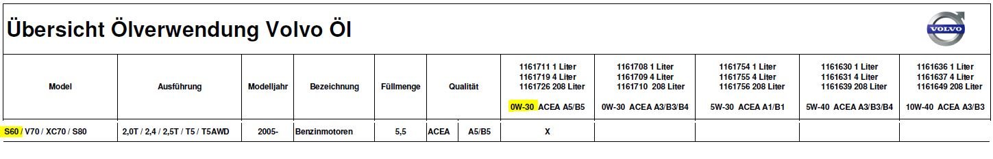

Согласно официальной техноте, на S60 допускается лить 0W-30, Volvo 1161719, 1161711.
Разрешение на 95200377 выдается самой Volvo, 0W-30 с 95200377 отличаются от обычных 0W-30 очень низкой вязкостью и возможно особым пакетом присадок.
Это похоже единственный допуск у Volvo, не стоит им пренебрегать.

Pavel_NSK IMG_20230216_201333.jpg можно ли такое масло использовать в T5
