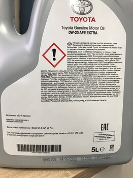

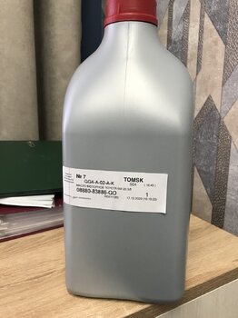

Дилеры в Томске и Новокузнецке заливают на ТО в этот двигатель вот такое масло производства ExxonMobil:
Оно с приставкой Extra. Интересно отличается ли оно от уже испытанного здесь масла без Extra.
В одном из городов Иркутской области на днях делали то-1. Пробег у равчика 7100, но прошел год с покупки, поэтому обслужились. Ранее я самостоятельно откачивал через щуп МПЗ и заливал Профикс 0w-20. Это я все к чему. Дилер залил бочковое Тойотовское 0w-30 и глазом не моргнул. На то ездил не я. Я бы поспорил. Хотя, зная наших северных дилеров, спасибо, что не 5w-40. Тысяч через 5 откачаю через щуп, залью чего-нибудь пожиже до то-2. Пы.сы. Мотор 2,5. ТО-1 обошлось в 16 косарей. Шок.
