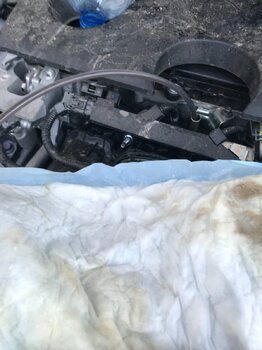

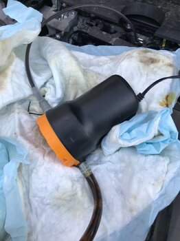

Пробег на сегодняшний день 2000 км/84 м/ч. Хочу поменять по тихому от ОД масло, типа обкатку прошел, до ТО-1 у дилера, поскольку 10 000 км между ТО слишком много при моих условиях эксплуатации (90% город, пробок нет, в основном короткие суточные пробеги). Соответственно грубо катать 5000 км - менять на свое, затем еще через 5000 км проходить ТО у дилера, ну и подобрать масло на после гарантийную эксплуатацию. К тому же ходят слухи на профильном форуме, что на заводе в Шушарах заливают на конвейере вязкость 5W-40. С трудом верится, но в России всё может быть. К тому же соклубень уже слил масло на пробеге 1300 км и слилось вот это. Спасибо всем за дельные советы. В предыдущий Прадик лил Валволин, но в последние годы ПетроКанаду. Думаю так же сейчас о этих же маслах.
