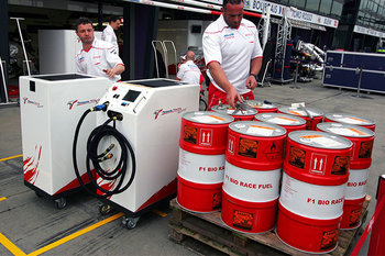

Хотя вот мне говорили, что для Indy или f1 - они как раз мешают "в гараже" :Dобычное 0W-40 с маслом типа Jet Oil 387 (fp > 270) 1 к 3, типа своими глазами видели это.
Так и вижу как сотрудники Petronas или Shell везут на гонки обычное масло и обычное топливо и "в гараже" бодяжат это все с Jet Oil )
15 минут назад, Dismay сказал:
Вообще-то, именно так в общем и есть.

13 часов назад, zaharia сказал:
Тыц.
И знаешь... Этот
SAE20
Всего месяц тут, а знаниями обладает. И общается корректно, что, в общем-то редкость уже.

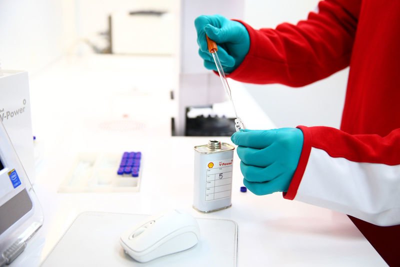

Т.е. по этому фото можно сделать вывод что это чел топливо или масло пипеткой разливает в передвижной лаборатории? Если топливо на 99% состоит из тех же компонентов что товарный бензин,  это не значит, что оно на 99% такое  же как разливается на заправках. Пропорции компонентов могу быть совершенно другими. И топливо на гонки везут уже готовое, масла я думаю то же. Никто не будет в гараже их мешать, когда у каждой команды есть лаборатория, например Shell Global Solutions UK.
И к SAE20 у меня нет каких либо претензий, но откуда такая информация интересно.
Изменено пользователем Dismay
1 час назад, Dismay сказал:
Там ссылка есть, под фото. Вывод Вы правильный сделали. Именно пипеткой и именно в передвижном сарае.
Остальное вы додумали, а я прочитал.
Понятно, что болид Ф! не подъезжает с ревом к колонке АЗС. Но заправляется он обычным, высокооктановым бензином. Обычным, который можно купить на АЗС. Только берут его бочками.
Но тот 1% добавок, что бодяжат, может стоить в сотни раз дороже этого бензина во всех бочках.

2 часа назад, Dismay сказал:

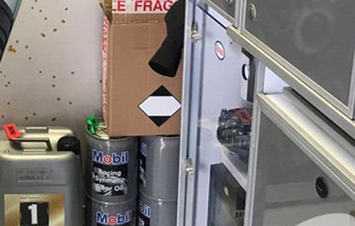

Да не. Ну это же секрет, такое никто не раскрывает. Вот какие-то нелепые фотки из базы мобила спортивной.
Про Jet ОМЗ :Dрассказывал, связанный с мобил. Основное масло - в серых банках. Да и готовят они конечный продукт в лаборатории. Якобы он видел Jet Oil (золотые банки) и всегда были литрухи обычного 0W-40, которые идут "на долив" :D а если серьзно - да почему бы и нет. Этот же человек бывал на разных там соревнованиях достаточно высокого уровня (не F1 уровень, конечно) и показывал фото с банками обычными - Mobil, Motul 300v и т.п. в углу стояли, самые простые - из магазина.
