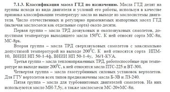

В 36/1 КУА про TCP не сказано. Также это не весь перечень отечественных авиамасел. Я в них не разбираюсь, поэтому утверждать что-либо не возьмусь.

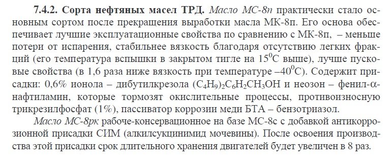

И до кучи уже по составу отечественных масел для ГТД:
  Показать содержимое
везде там или трикрезилфосфат или что похуже.
Раскрыть
Да, наверное, почти весь, только без вертолётов:
