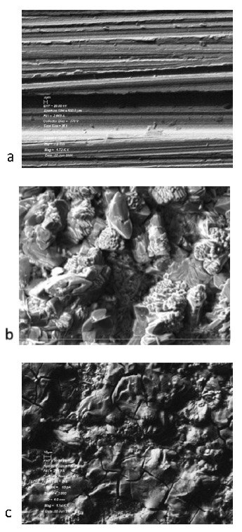

На машинках этих масло вообще нельзя испытывать. Нужен mtm2 и микроскоп и много времени (от суток).
TCP в дозе 5% создаст еле видимую на TEM, но не на простом микроскопе, при температурах около 150 градусов.
В jet oil - около 2% , устойчивое покрытие будет создаваться 2-3 дня, при том в обычный микроскоп будет виден минимальный износ. Шарик надо держать в горячем масле пару суток, потом смотреть на mtm2 под воздействием износа , и не как в этих бредовых роликах в youtube , а в микроскоп
Вот пленка Fe - P видимая только на TEM - b - сутки и она еще рыхлая, при повышенной т-ре
вот очень примерно для сравнения
и
7 минут назад, SAE20 сказал:
А насколько оно устойчивое? При замене на обычное моторное масло как долго сможет сохраняться при «среднестатистическом» режиме эксплуатации?
16 минут назад, СИНТЭКС сказал:
я правда не помню, но там огромная вязкость в слое 100нм очень устойчивая пленка, если сравнивать с маслом, которая по поведению похожа на расплав стекла или густой мёд - заливает все неровности. Кристаллиты фаз. Но топливо, кажется, разрушает ее. Не сразу - но разрушает. Также сам TCP разрушается образуя кислоты фосфорные. В общем - если кто-то и знает детально, то я - не он :)
Я остаюсь при своем мнении - TCP не место в ДВС, но защиту по железу дает хорошую.

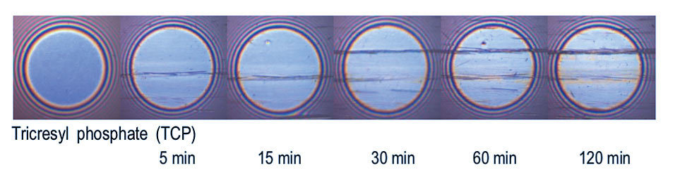

Кстати, @СИНТЭКС
вторая картинка - сравнение - PAO4 + 1% IL , но так как IL это фактически расплавы солей (эти соли имеют низкие т-ры плавления), то я так понимаю, найти их в рецептурах присадок не сложно - должны уже быть соли imidazole, так как они плавятся при т-рах ниже 0.
