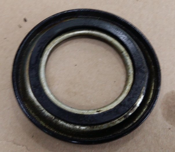

А вот судя по фотам фильтра, этот фильтрон редкостное дерьмо.
Мы же помним, как у фильтра для ВАЗа (пурфлюкс, забыл номер), разваливался обратный клапан на простом масле.

7 минут назад, torcon сказал:
ты имеешь круглое резиновое кольцо, которое с внешней стороны фильтра, для прижима корпуса фильтра к блоку двигателя?
Вот это?
Тогда вангую что будет с сальниками клапанов, прокладками.
Посмотрел ещё раз )), не выкинул на всякий случай. Нет, с этим кольцом всё норм, хоть на другой фильтр ставь.
Это видимо какое-то уплотнительное кольцо из самого фильтра. Я, наверное, зря на него внимание обратил - сейчас поковырялся - оно как резина в порядке, просто какое-то обгрызанное всё, может при разборке таким стало. Я не сам фильтр "пилил". Может отсюда:
1 минуту назад, Texacoman сказал:
Так это же обратный клапан в фильтре!
Тот, что не должен давать маслу стечь в поддон из каналов. ну, по идее не должен.
Если он развалился, то это плохо. Только вряд ли в этом масло виновато. По моему мнению, эти клапана производители (некоторые) стараются делать из чего-нибудь гадкого.
Тема есть про распилы фильтров, там можно почитать про эту деталь. А т.к. она внутри фильтра и пощупать ее можно только спичкой, то хрен поймешь из чего она сделана без распила.
bratok1981 ты пишешь быстрее чем думаешь блин. :) Filtron отличные фильтра, я их перепилил наверное с 20 разных моделей. Это одно из лучших из того что делают в Европе.
Texacoman это тоже резиночка уплотняющая место катушки, но она не толстая могла развалится...
