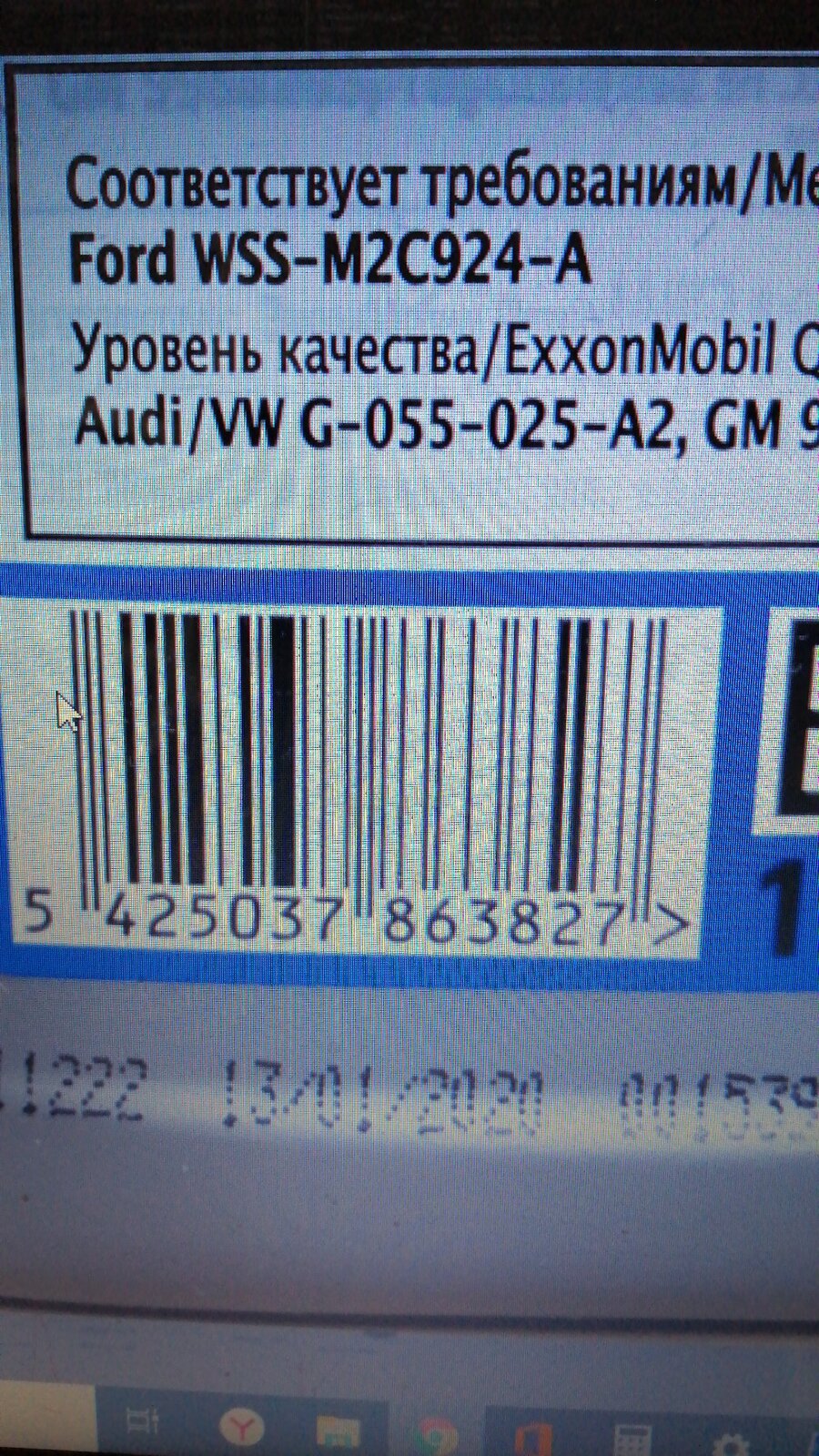

Здравствуйте, хочу поменять масло в коробке какое лучше выбрать цена и качество.  С Одобрением G 055025A2
