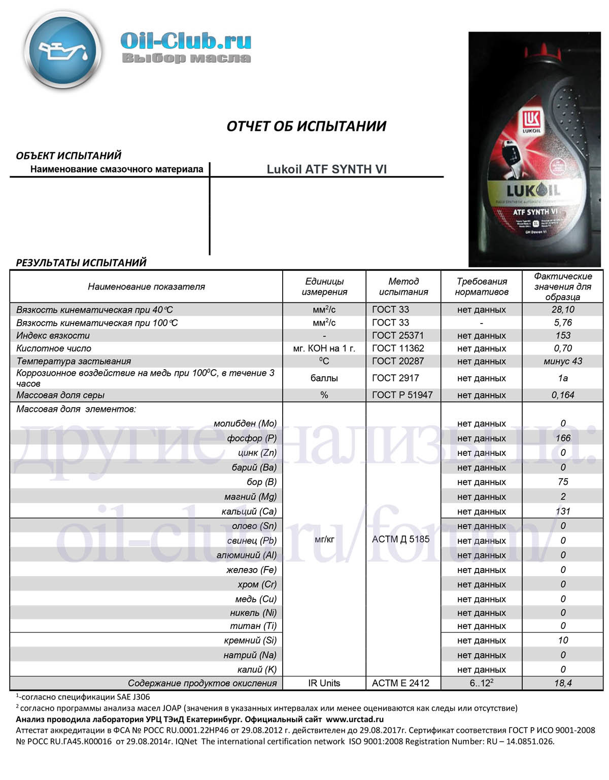

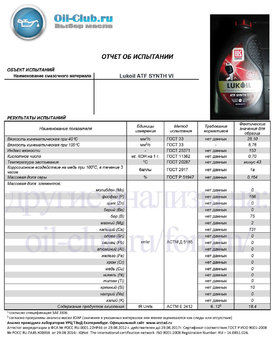

3 часа назад, Paralon сказал:
Да, теже спецификации:
BARDAHL ATF 8 GEAR
GM DEXRON VI / AW1
MERCEDES-BENZ 236.12/ 236.14/ 236.15/ 236.41
FORD XT-6-QSP MERCON LV
VW G052533/ G055005/ G 055 540/ G055 162/ G060 162
JASO M315 Class 1A
TOYOTA TYPE WS
AISIN WARNER JWS 3324
NISSAN MATIC S
HONDA ATF_DW1
HYUNDAI SP-IV/ SPH-IV
SHELL M-1375.4/3354
BMW 83 22 0 142 516 / 83222152 426 / 83220397 114/ 163 514
JAGUAR FLUID 8432
MAZDA FZ
MITSUBISHI ATF-J3
Получается по цифрам этот лучок как мотуль VI?
по присадкам раза в три меньше,  чем на ZF lifeguard 8
а Motul ATF VI  вижу послабее лучка по присадкам, на уровне синтека.
по коррозии лучок молодец
А насколько хватит лучка с таким количеством кальция?
Изменено пользователем deni333

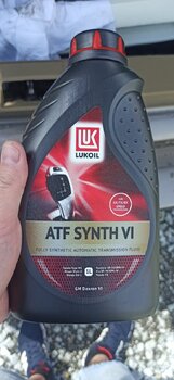

Добрый день.
Mercedes, спецификация масла:
9-и ступенчатая 9G Tronic (725.045)
Объем масла: 9.7л
Допуск: MB 236.17
В допусках лукойла указано только MB 236.14/236.15.
В BMW 8hp (83222289720) я заливаю этот лукоил, все отлично.
Вопрос: есть практика его использовать для 236.17?
