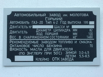

они растут из опыта 1950х-1970х ))
Один дед рассказывал другом деду , а там и механики все толковали, как "20"ка веретенная срабатывалась за зиму на его победе ))) , куда ее реально лили и рекомендовали лить. Веретенку проклятущую на 3 Энглера.
Так она, народная мудрость, и добралась до наших времен )
Сквозь оттепель, БАМ, и гаражи исполкомов на газ 24
