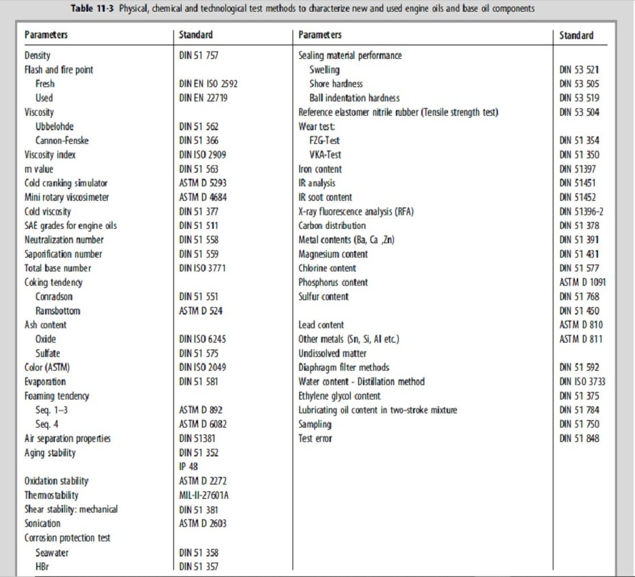

у меня вот такая табличка "завалялась", откуда уже не помню -

Прикладываю картинку с надписью, аналог который можно найти почти у всех производителей. Во многие допуски нельзя залезть с нормальной щелочностью. Ребята рассказали, что только недавно тестировали такой же zic 5000 10W40 (приведенной таблице больше 3х лет) по просьбе еще одного человека, который не поверил в тест и принес свое масло, там было все идентично, за исключением щелочности, там было около 10 и не было молибдена...
