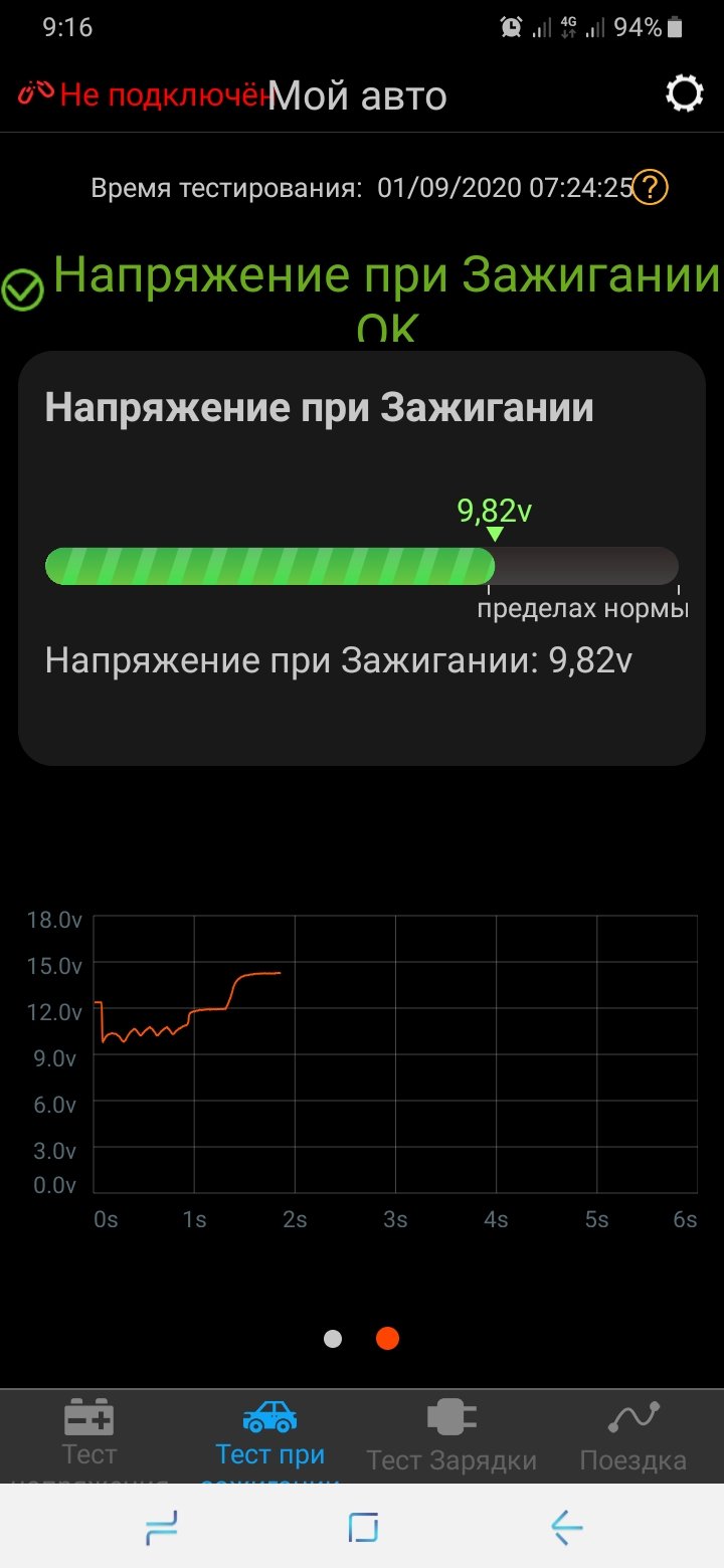

Выкладываю скрины по мониторингу за АКБ + термочехол .
Первый скрин .
Вчера утром НРЦ перед запуском было 12.3х далее видны три поездки на авто .Первые две короткие в утренние часы и вечером одна длинная более одного часа .
Второй скрин .
Утром при запуске ДВС не получаю привычного уведомления о низком напряжения при запуске .
Третий скрин .
Видно что после вчерашней длительной поездки АКБ получил более полный заряд и НРЦ сегодня утром 12.6х .

Хочу еще заметить что ночная температура за двое суток не менялась и была -4-5 гр.

В другие дни без чехла и практически при тех же условиях было по другому .
2 минуты назад, VEKTOR сказал:
а "по другому" это как?
короткие поездки поддерживали нрц акума на том же уровне, что и длинные?
26 минут назад, VEKTOR сказал:
После длинных поездок НРЦ выше не становилось поскольку сквозило .
тогда тот же сквозняк и на коротких поездках должен был бы препятствовать восстановлению нрц ... как это зафиксировано у вас на первом скрине ....
Так и есть .Короткие пробеги вели к снижению НРЦ .На скрине имеем НРЦ выше чем позавчера утром .

разве на этой диаграмме нрц в 11 часов выше чем в 23 часа?....
10 минут назад, VEKTOR сказал:
Почему именно должно вестись сравнение в 23 часа того же дня ?
первое значение нрц перед запуском движка в 11 часов после отстоя...
второе значение нрц взято с диаграммы так же после 10-ти часового отстоя...с практически пологой кривой...
Изменено пользователем UrAnMoR
Я мониторил в целом за неделю . За такой короткий срок в который вы что то хотите сравнить разницу можно не увидеть на этой АКБ  Спецом поставил чахлый АКБ чтобы сократить время и увидеть результат  . Крепкая АКБ за неделю результат бы практически не показала бы . А мониторить более длительный срок будет затруднительно поскольку изменение температуры сильно повлияло бы на результат . А за неделю температура у нас практически не менялась .
