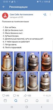

Dreamman свечу одну выкруите и гляньте ее , а лучше сфотайте
Projector картинка познавательная, спасибо. Но я гбо настраиваю, и поэтому мне нужно понять: долговременная -15% это всё же богатая или бедная смесь конкретно для Мондео 4 с дуратеком 2.3 литра
