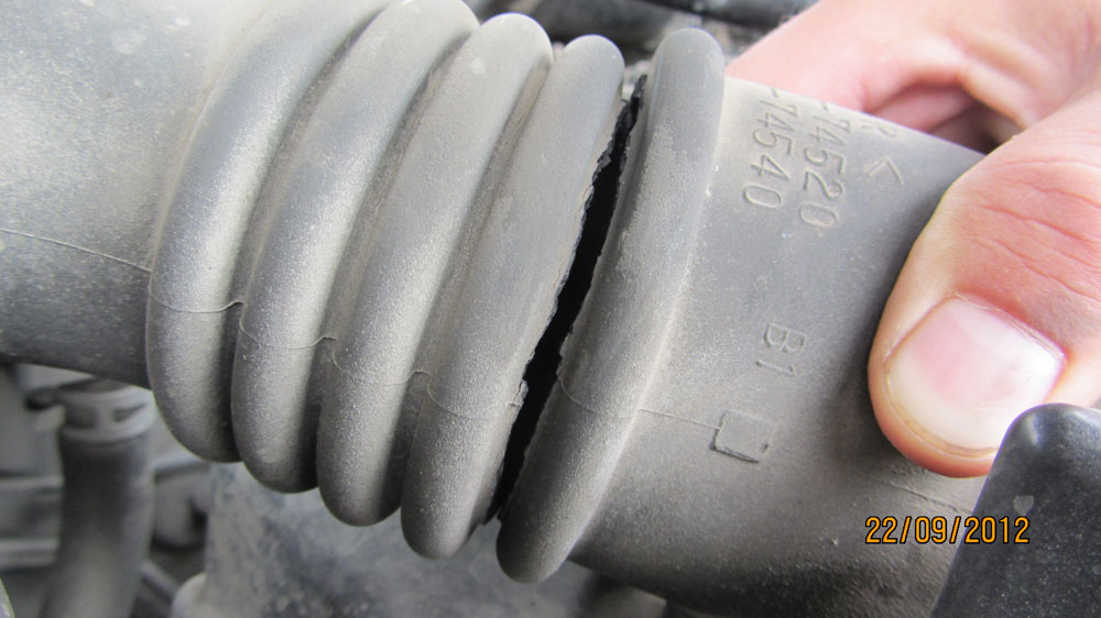

Где то с зимы не мог понять что у меня свистит при газе в пол. Как будто турбо на двигатель поставил. Смотрел смотрел - ничего не нашел и забил. Оказалось порван патрубок воздушного фильтра.
Я ездил минимум полгода - максимум год с такой проблемой. Я бы наверное что только себе не надумал. Что песок попал в ЦПГ! Что движку трындец.
Но анализы лабы показали вот что по кремнию
https://www.oil-club.ru/forum/topic/3862-serija-analizov-masel-na-toyota-curren-1994-goda-3s-fe-torcon/
Странно но повышенное содержание кремния в масле не было.
Petro-Canada Duron 11ppm
Ravenol 7ppm
Lukoil 8ppm
Не смотря что под капотом все в пыли - давно не мыл.
Вот так влияет дырка 6см сосущая воздух по мимо воздушного фильтра. В опыт...
