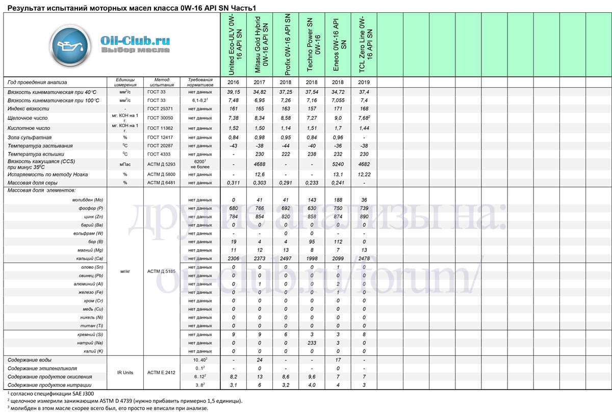

Autobacs Fully Synthetic 0W-16 API SN свежее
Индекс вязкости мог бы быть и повыше.
Можно было бы назвать 0W-20, в диапазон КВ100=6,9...9,3 сСт вписывается.
Молибдену щедро насыпали.
Мне тут давече, один человек с пеной у рта доказывал, что ZDDP это металлоплакирующая присадка. И молибден тоже, как слоистый модификатор. Прибываю в легком культурном шоке.
11 минут назад, Dumus сказал:
Пакет неплохой, а вот база посредственная.
норм все с базой, просто в в крайности не бросались и использовали по минимуму всяких там PPD и VM
1 час назад, Good54 сказал:
Что за человек? Он был не совсем точен, но не далёк от истины...
а там не надо индекс вязкости высокий. Это же 0W-16
1.950 рублей у меня. Судя по количеству молибдена, он древний и никак не двух-трёхядерный.
В общем стандартный кряк. Платить такую цену по сути не за что.
Все эти масла в жесте банках, все как с одной бочки,можно и анализы не делать,и так все ясно)))
СИНТЭКС Да подобные "бренды" вообще нет смысла обсуждать - простая рецептура, недорогая база, красивая упаковка - получи россиянин "Ашан".
Только ценник далеко не ашановский.
Legion777 так если я не ошибаюсь аытобакс сеть автомобильных магазинов в Японии. И под них или для них делают это масло
