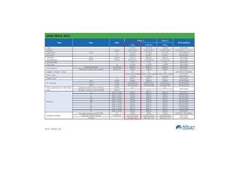

Я спрашиваю с целью что планирую заслать в феврале одну или две свежие трансмиссионки (Lukoil ATF Synt Asia, и возможно кого-то одного еще), хотелось бы получить достаточную картину и не заказывать те тесты, без которых можно обойтись.
Все значимые параметры для Lukoil ATF Synt Asia выделены красным цветом
645355476_JASOM315_2015__1.thumb.jpg.b11f9f2fe6c06c2368e489a4b948da90.jpg122709221_JASOM315_2015__2.thumb.jpg.e7ccd67236d7176bb9d0d36dfad62c13.jpg323038726_JASOM315_2015__3.thumb.jpg.38e205048566ddfa1a51b252d0317fff.jpg
