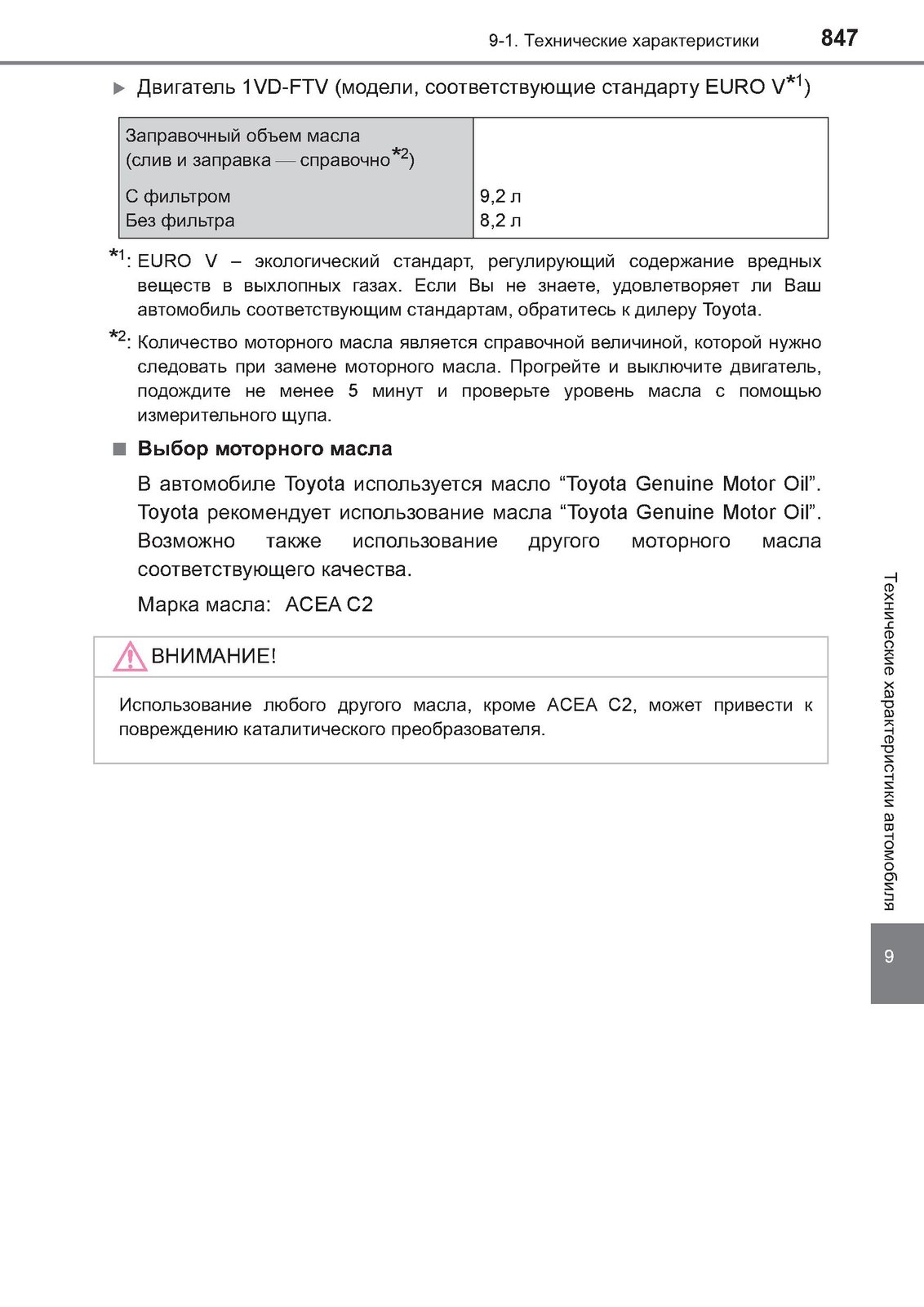

9) Что знаете из рекомендаций мануала-замена масла при нормальной эксплуатации 10 000 т.км, при тяжелых условиях 5 000 т.км., из тяжелых условий попадаю только на:
1. частые короткие поездки на расстояние менее 8 км при наружной температуре ниже 0 (температура двигателя не достигает нормальной температуры)
2. вероятная продолжительная работа на холостом ходу(разогрев).
3. стоянка зимой в неотапливаемом гараже при температуре до - 17

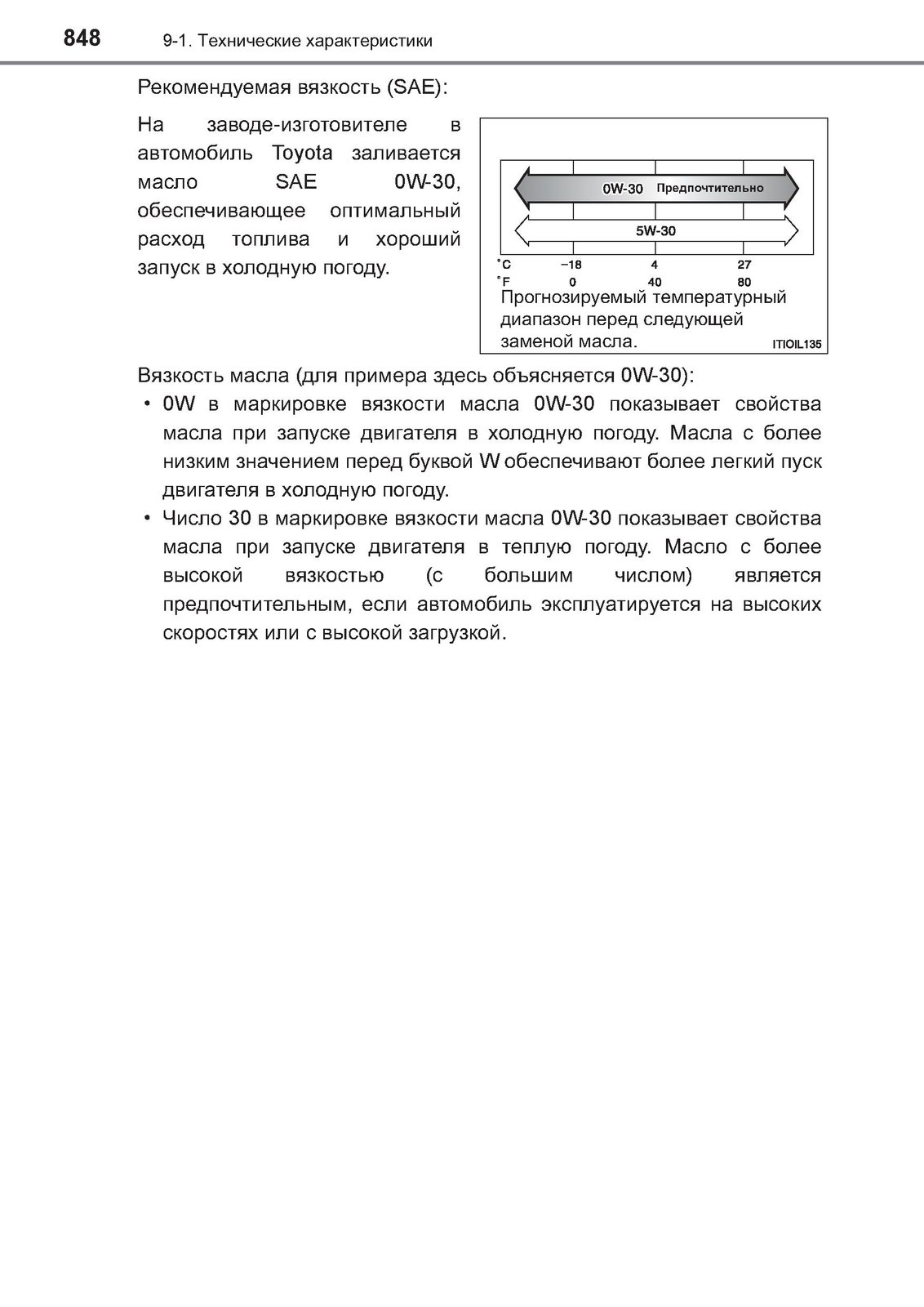

Рекомендации по маслу - во вложении

Ищите крепкий АСЕА С2 - то что пропсано в мануале !!! Ну и почаще меняйте

  13.01.2020 в 11:37, Euro сказал:
Раскрыть
Ну тут тоже понятно, вот и хочется поискать что покрепче.
