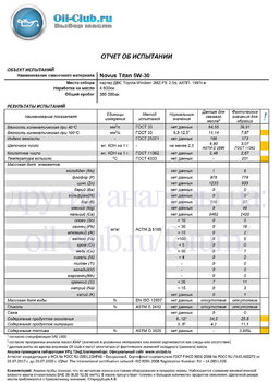

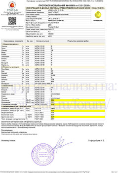

Novus Titan 5W-30 отработка на Toyota Windom после 4600км
Novus Titan 5W-30 отработка на Toyota Windom после 4600км (автор: JDMstyles1)
Масло: Novus TITAN 5W-30
Автомобиль: Toyota Windom 2MZ-FE 2.5л, АКПП, 1997г.в
Общий пробег на одометре: 385000км к концу интервала.
Пробег на масле: 4600км
Моточасы: Судя по примерным расчетам 280-300мч (ТОЧНО не меньше 280мч)
Израсходованное топливо: 800л
Доливки масла: не доливал.
Присутствие отложений в двигателе ДО: смотри фото.
Присутствие отложений в двигателе ПОСЛЕ: пока не вскрывал двигатель.
Автозапуск по времени: очень мало, не больше десятка прогревочных запусков за всё время.
Наличие чип-тюнинга: нет.
ГРМ: ремень
Предпусковые подогревы: не использовал
Период эксплуатации: с мая 2019 года по 17 декабря 2019
Срок эксплуатации: 6 месяцев
Топливо: Бензин Петролстарт(местная компания) АИ-92  (однажды за интервал наткнулся на какой то левак — как итог детонация, прострелы в глушитель, отсутствие тяги.)
Режимы: город 100%.
Фильтр масляный: Purflux
Фильтр воздушный: Bosch
Марка антифриза: TCL
Объем заливаемого масла: 4.2 литра (полный объем с фильтром и сухим картером 4.7л)
Отбор масла: шприцем жане 150мл через щуп.
Отбор масла проходил с горячего или холодного двигателя?: с горячего двигателя.
Промывка промывочным маслом: не делаю.
Присадки: один флакон NGN Petrol Improver.
Что было до этого масла:
0 -110 000 - не известно, авто куплено беспробежным у перекупа в 2001 году
110 000-350 000 - Toyota 5W-30, разные Mobil 5W-30
350 000-370 000 - Zic, Toyota, Petro-Canada Duron и Supreme, Neste City Pro, все 0W-30 или 5W-30
370 000-378 000 - Lukoil Lux 5W-30
378 000-380 000 - Tatneft Luxe 0W-30. В конце интервала промывка BG109 потом промывка чистым маслом(Rolf 0W-20) и только затем залил чистое масло
380 000-381 000 - Motrio 5-30+Bardahl Stop Leak
381 000-385 000 - Novus Titan 5W-30
Novus Titan 5W-30 отработка на Toyota Windom после 4600км отработка JDMstyles1 (UOA BASE) копия.jpgNovus Titan 5W-30 отработка на Toyota Windom после 4600км отработка JDMstyles1 URC копия.jpg
13 минут назад, JDMstyles1 сказал:
НИЧЕГО кроме Новуса в мотор не лил, это прям исключаем сразу.
15 минут назад, JDMstyles1 сказал:
масло сильно было разбавлено бензином.
Чтобы так просадить КВ100 топливом, нужно, чтобы отработка содержала 17%  топлива. А тут и близко таких значений не видно.

Содержит ли топливо свинец?
Масло сработало очень хорошо.
Отличное масло небольшой марки.;)
13 часов назад, torcon сказал:
Свинец может быть и с вкладышей при ударной нагрузке от детонации. Может быть и от бензина этилированного.
Еще раз отмечу - НИЧЕГО кроме Новуса в мотор залито/долито не было. Прям вот "мамой клянусь".
Из ремонтов за интервал менялась рулевая рейка с насосом, клапанная крышка снималась для фото, и поменялись свечи сразу после инцидента с бензином.
Тара для анализа - бутылка из под БонАквы не газированной, высушеная на батарее. В ней тоже ничего левого быть не могло.

1 час назад, torcon сказал:
похорошему, наверное, надо еще один анализ сделать если свинец от вкладышей, до следы свинца будут и в следующей отработке
29 минут назад, Skif_tlt сказал:
Если не будет форсмажора, то в апреле сделаю анализ залитого сейчас ЭкоМедалиста.
Ну вот посмотрите в этот анализ, тут тоже существенно упала вязкость, а моточасов меньше чем у меня. Или тут типа "соответствует" количество  налитого топлива и разжижение?
В общем заметил уже не в первом анализе, что вязкость у данного масла просаживается нормально (жидкое ПАО и некрепкие загустители?)
3 минуты назад, Lacoste сказал:
предположительно
