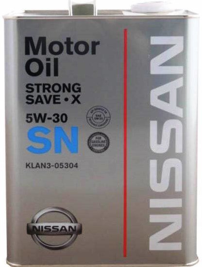

mare 145 Опубликовано: 14 января 2020 Поделиться Опубликовано: 14 января 2020 Это случаем не масло NiSSAN Strong Save X 5W-30, KLAN5-05304 ? Ссылка на сообщение
=MOpgBA= 691 Опубликовано: 14 января 2020 Поделиться Опубликовано: 14 января 2020 21 минуту назад, mare сказал: Это случаем не масло NiSSAN Strong Save X 5W-30, KLAN5-05304 ? Слишком густое. Ссылка на сообщение
