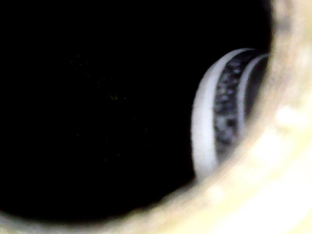

2019-01-03_13-26-53-50.thumb.jpg.eb78a36ab0aa731a9c0ebfe01533e918.jpg2019-01-03_13-26-49-14.thumb.jpg.a2aed194116a9b992f7a2f2fefc30434.jpg
авто 2006 г , при мне с 2014 , впускные клапана ни разу не чистились , впуск не промывался  , ЕГР не заглушен , раскоксовки камеры сгорания не проводилсь , топливо до 2018г Башнефть АИ-92 иногда АИ-95

24 минуты назад, Projector сказал:
Оно конечно же прямовпрысковое?

11 минут назад, Normet сказал:
Если менять масло раз в 15-20т.км не обращая внимание на количество моточасов , а их может быть и 500 и 700м.ч , за такой интервал ,  в таком случае уже не важно распределенный впрыск или непосредственный , в обоих случаях и клапана и поршня будут загажены , не зависимо от зольности масла
Я ещё раз повторю свой вопрос - ваш автомобиль оснащён прямым впрыском топлива ?
И извините - фото вообще ни о чём. Ну конечно если напрячь мозг и воображение - можно опознать фаску тарелки, но это если сильно напрячься.
Где там стержень клапана - я х.з.
