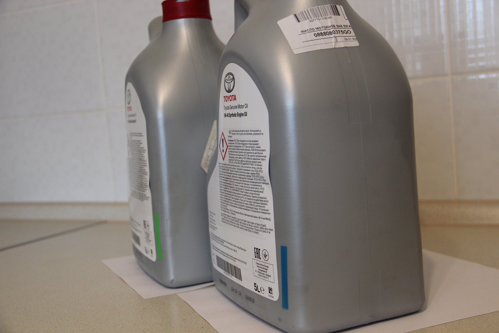

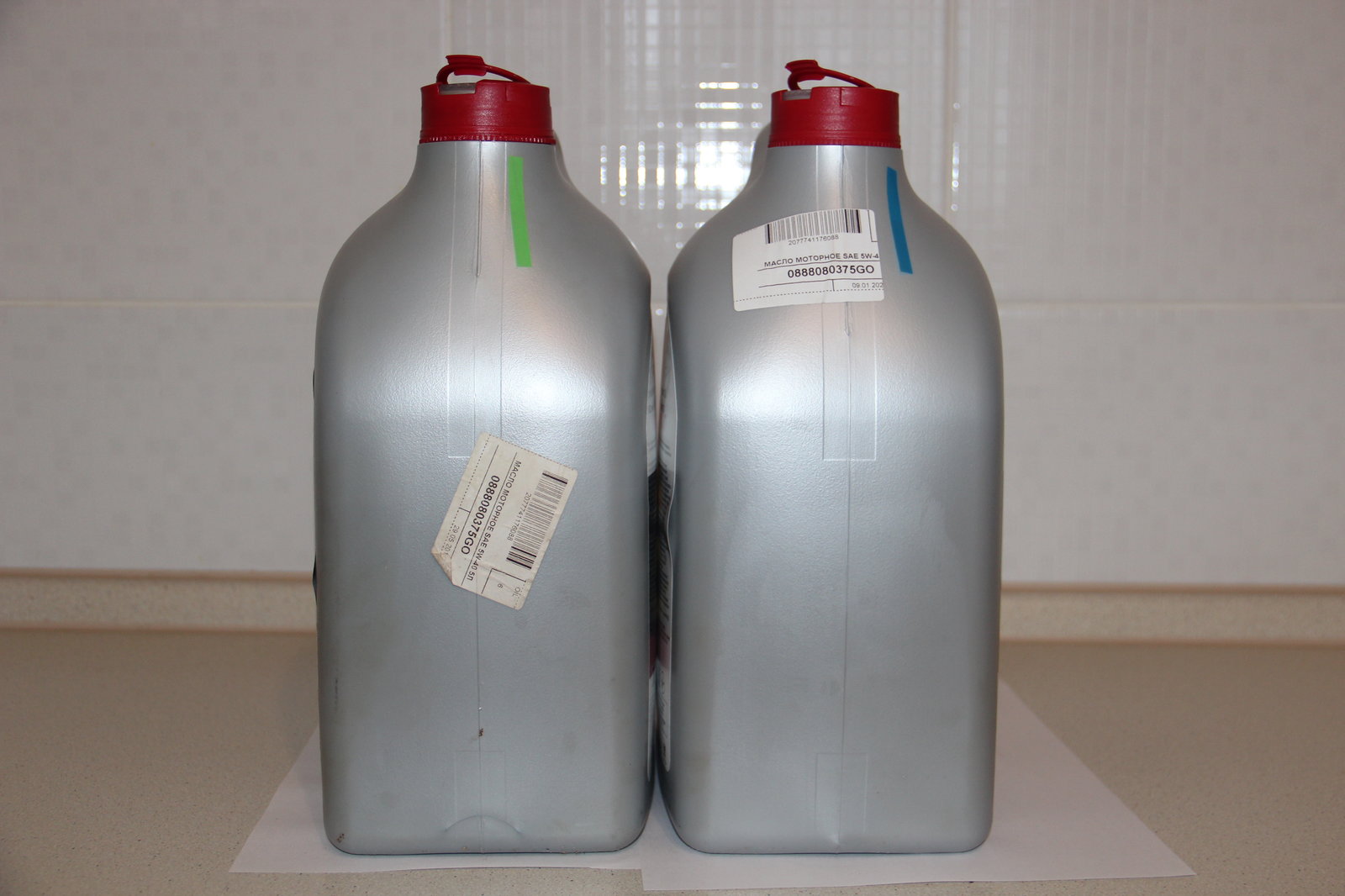

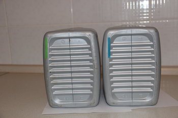

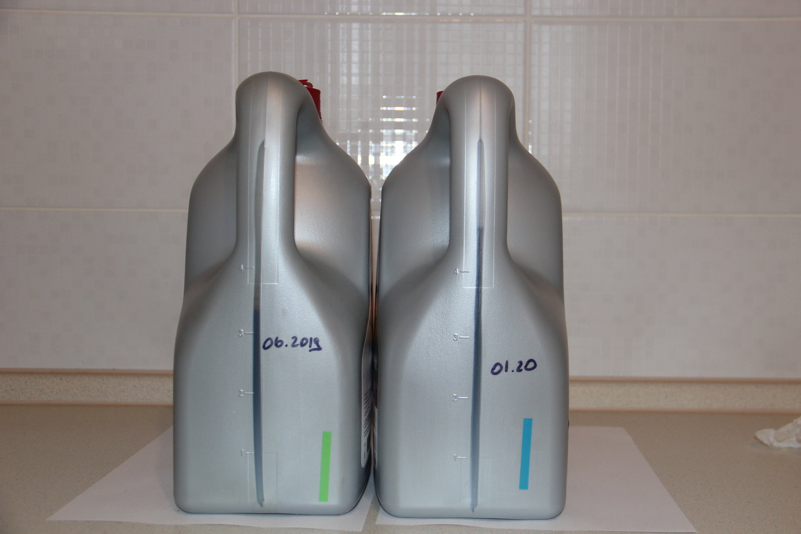

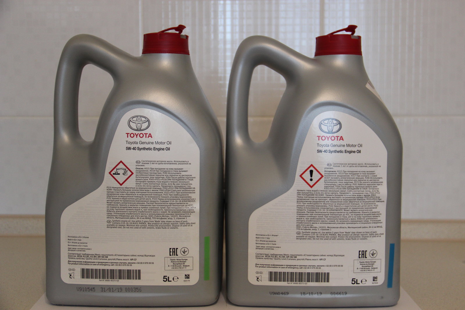

Добрый день!
Моторное масло Toyota покупаю только у официального дилера. Недавно приобрел у них канистру 5л с маслом Toyota 5w40, которая имела отличие от трех других канистр, которые у меня остались (они приобретались в том же месте). Помогите определить, подделка или нет. Канистра с ЗЕЛЕНОЙ наклейкой - оригинал, купленный ранее, с СИНЕЙ - под вопросом.
В чем отличие:
1. Передние наклейки разные (отличается знак Toyota), также в правом нижнем углу на подозрительной канистре указаны цифры 826927, в то время как на трех других - 824923.
2. Прозрачная полоса для проверки объема масла на трех канистрах смещена влево, в то время как на подозрительной канистре она симметрична осевой линии.
3.На задней наклейке подозрительной канистре имеется восклицательный знак в красном квадрате, в то время как на оригинале в красном квадрате указан другой рисунок. Также на подозрительной канистре на задней наклейке в правом нижнем углу указан номер 827634, на трех других - 826179.
4. На подозрительной канистре в батч - коде появилась буква, раньше были только цифры.
5. На дне подозрительной канистре появился год производства емкости, в то время как на трех других указан только месяц.
6. Взял ультрафиолетовый фонарь.. и каково было мое удивление, когда в УФ засветилась наклейка только подозрительной канистры.
7. Краска с наклеек, при воздействии обезжиривателя, не сходит ни там ни там.
Что скажите?

С недавнего времени просто изменили шрифт бэч кода (в бэч коде буква, потому что дата розлива попадает на октябрь, с января по сентябрь цифры 1-9, дальше идут буквы), добавили УФ защиту на наклейку и т.д. (расписывать не буду, это мутота).
Производство Италия, канистра оригинал.

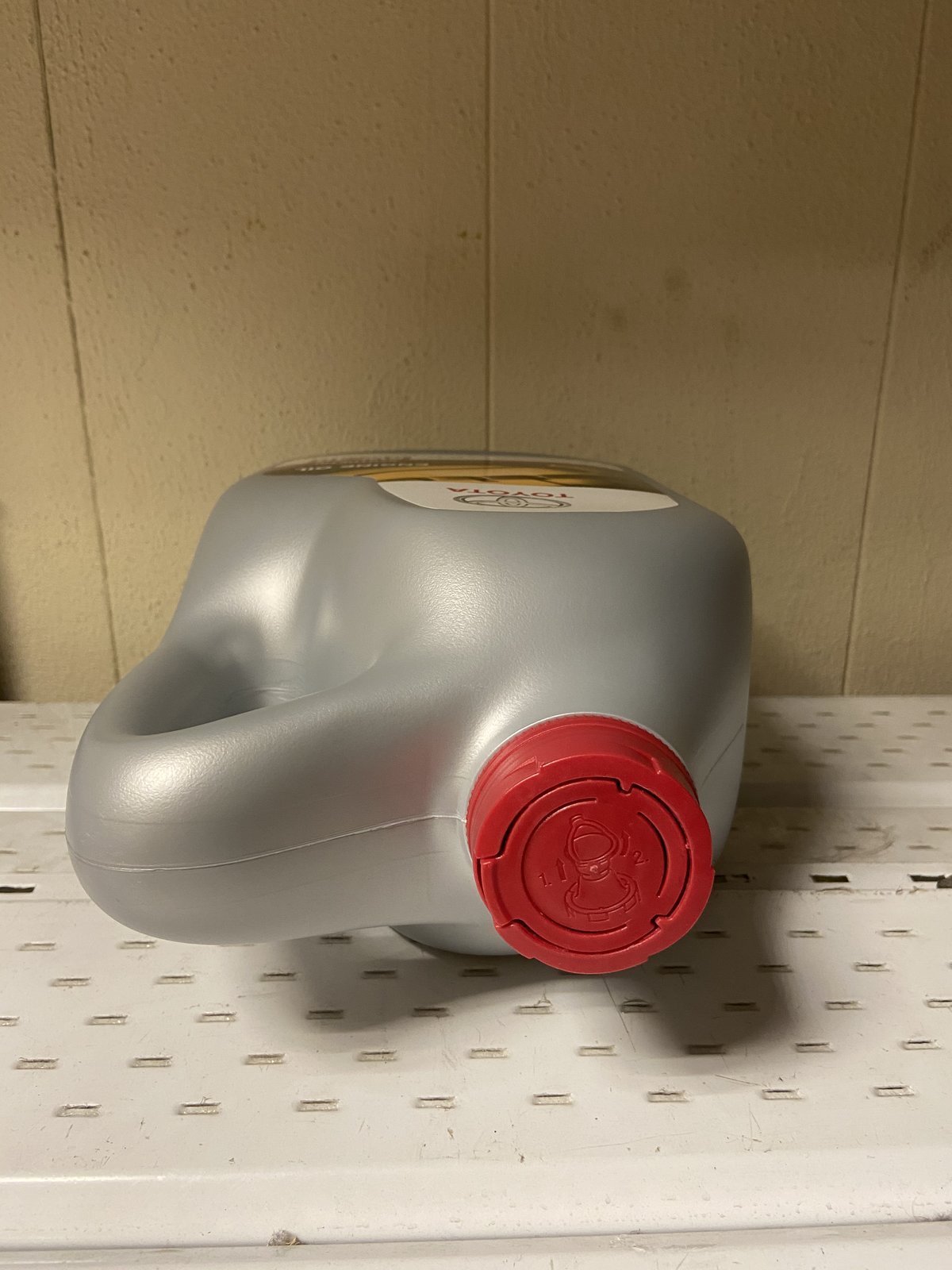

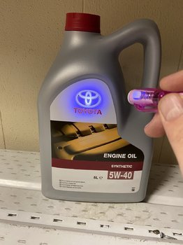

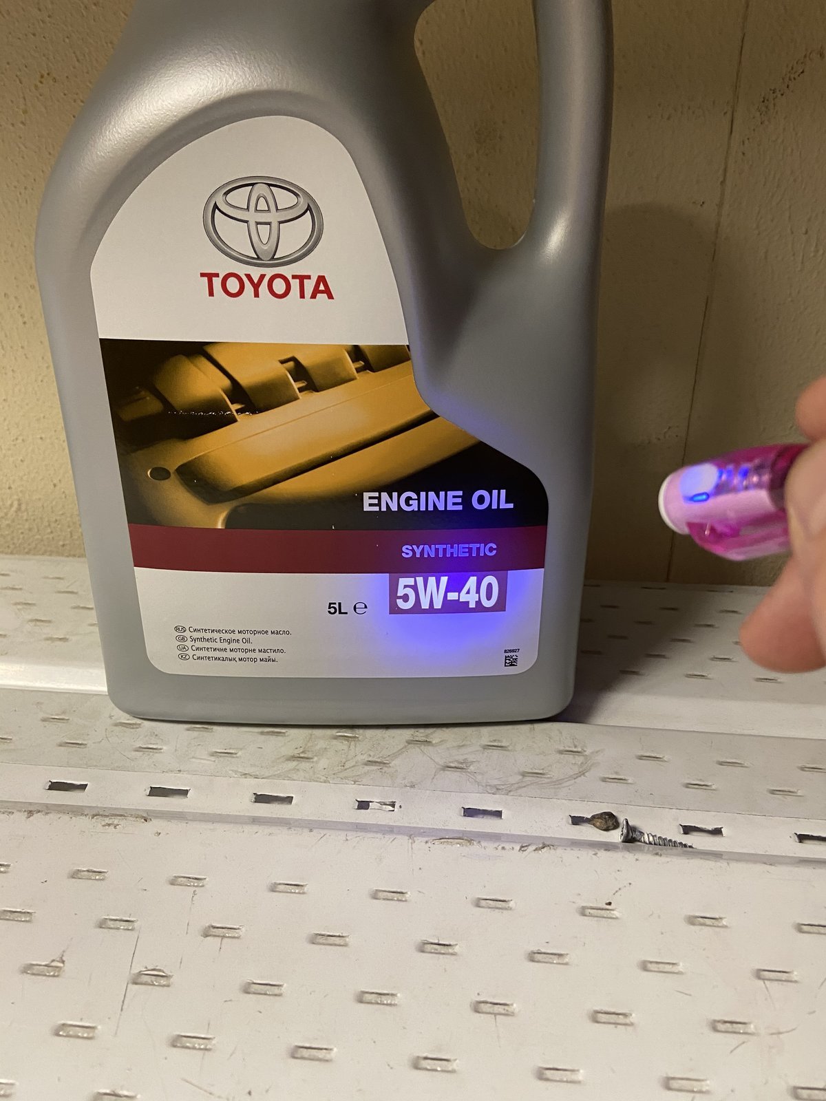

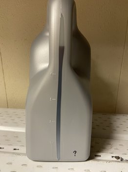

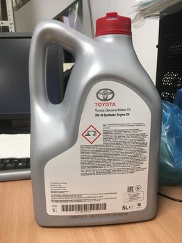

Зашёл в магазин, и сфоткал.
Как думаете левак? Крышку я отковырял)))
на ощупь канистра мягкая.
задняя этикетка отрывается без остатков клея.
Тиснение у отметок 1л и 4л есть.
Батч код не оттирается. Первая группа символов совпадает с датой выпуска.
Изменено пользователем bigbuilder

Ага, и на стол менеджеру поставили:sarcastic:
Если принципиально брать именно это масло, берите, но я бы купил "неподделываемый аналог".
