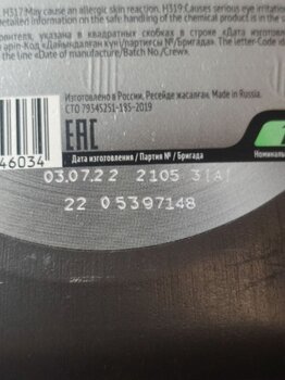

Добрый день!
Есть канистра Лукойл Genesis JP 5w30 4л выпуск 27.07.24 (куплена несколько дней назад) и  канистра Лукойл Genesis JP 5w30 1л выпуск 03.07.22 (куплена два года назад). Фото прилагаю. Можно ли смешивать масло из этих партий? Или вместо масла 22 года лучше купить свежее?
Изменено пользователем IvPN
