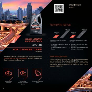

Хорошо, тогда может ответите для общего понимания, применительно к маслу LUKOIL GENESIS ARMORTECH CN 5W-40. Приведенные компанией ЛУКОЙЛ результаты теста на двигателе Toyota 2NRFE объемом 1,5л.  по содержанию маркеров износа в масле (Fe), на 100ppm получены на вашей испытательной базе или эти результаты предоставили китайские или индийские партнеры?
518318713_LUKOILGENESISARMORTECHCN5W-40.thumb.jpg.c338c3568c505919477a5cbaad6b6834.jpg
Изменено пользователем Rubicon2024
  11.11.2024 в 08:27, Rubicon2024 сказал:
Раскрыть
Тестирование было на европейской площадке, через зарубежное общество Компании. В текущих условиях рассказать более детально не можем.
