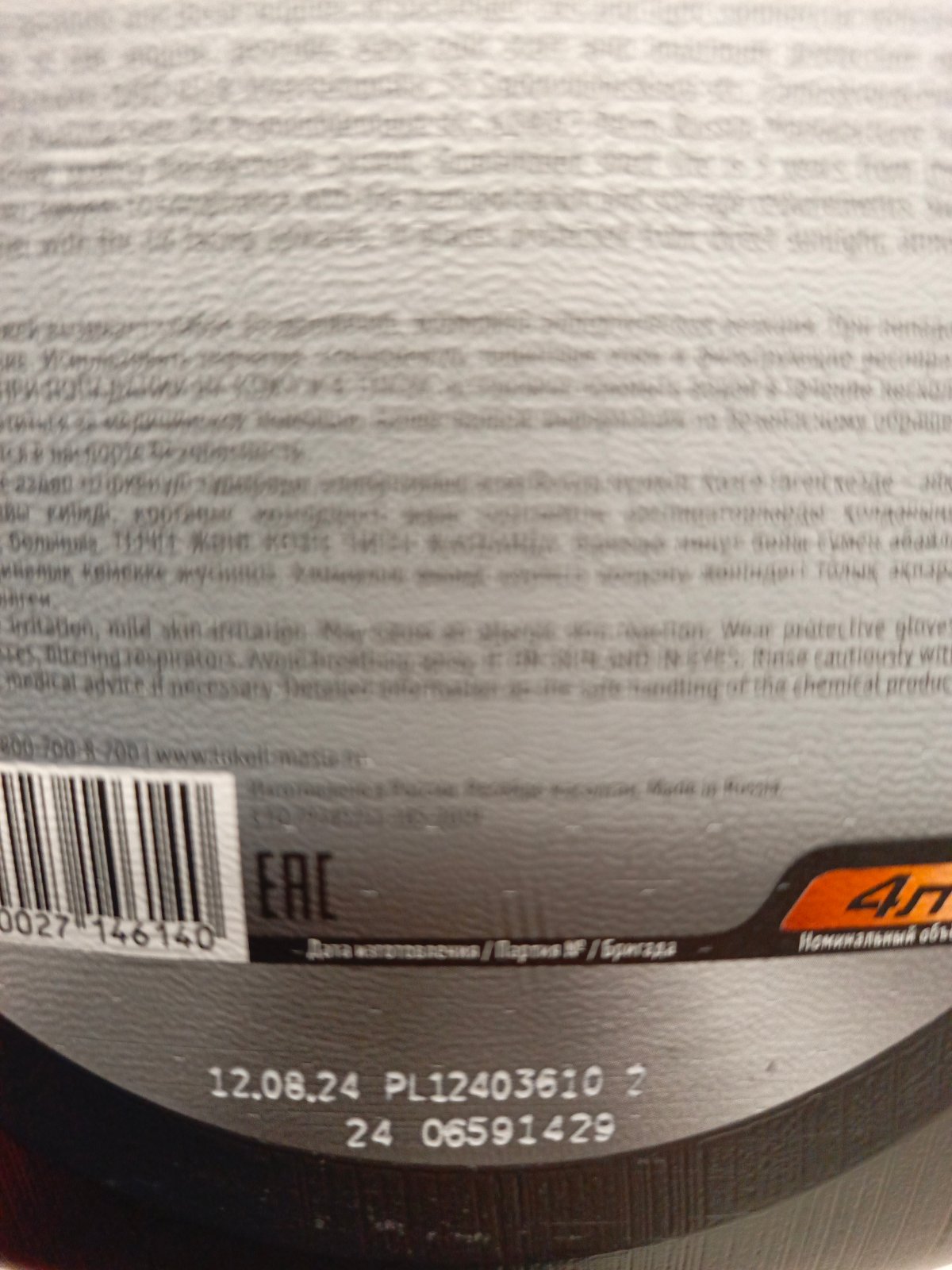

Здравствуйте. Подскажите, можете подсказать на каком пакете данная партия? Паспорт партии или анализ?
Изменено пользователем Sarura
  16.01.2025 в 12:48, Sarura сказал:
Здравствуйте. Подскажите, можете подсказать что а каком пакете данная партия? Паспорт парти или анализ?
Раскрыть
Добрый день!
Политика Компании - не раскрывать детали, касающиеся пакетов присадок в конкретной продукции. В любом случае, одни и те же наименования продуктов, производимые в разные периоды на разных пакетах присадок (зарубежных и отечественных), совместимы друг с другом, и они соответствуют заявленному уровню свойств. При доливке/замене проблем не будет.
Получить паспорт качества (ПК) партии можно у продавца. Компания снабжает ПК своих дилеров, они, в свою очередь, обеспечивают ПК торговые точки/онлайн-площадки .
