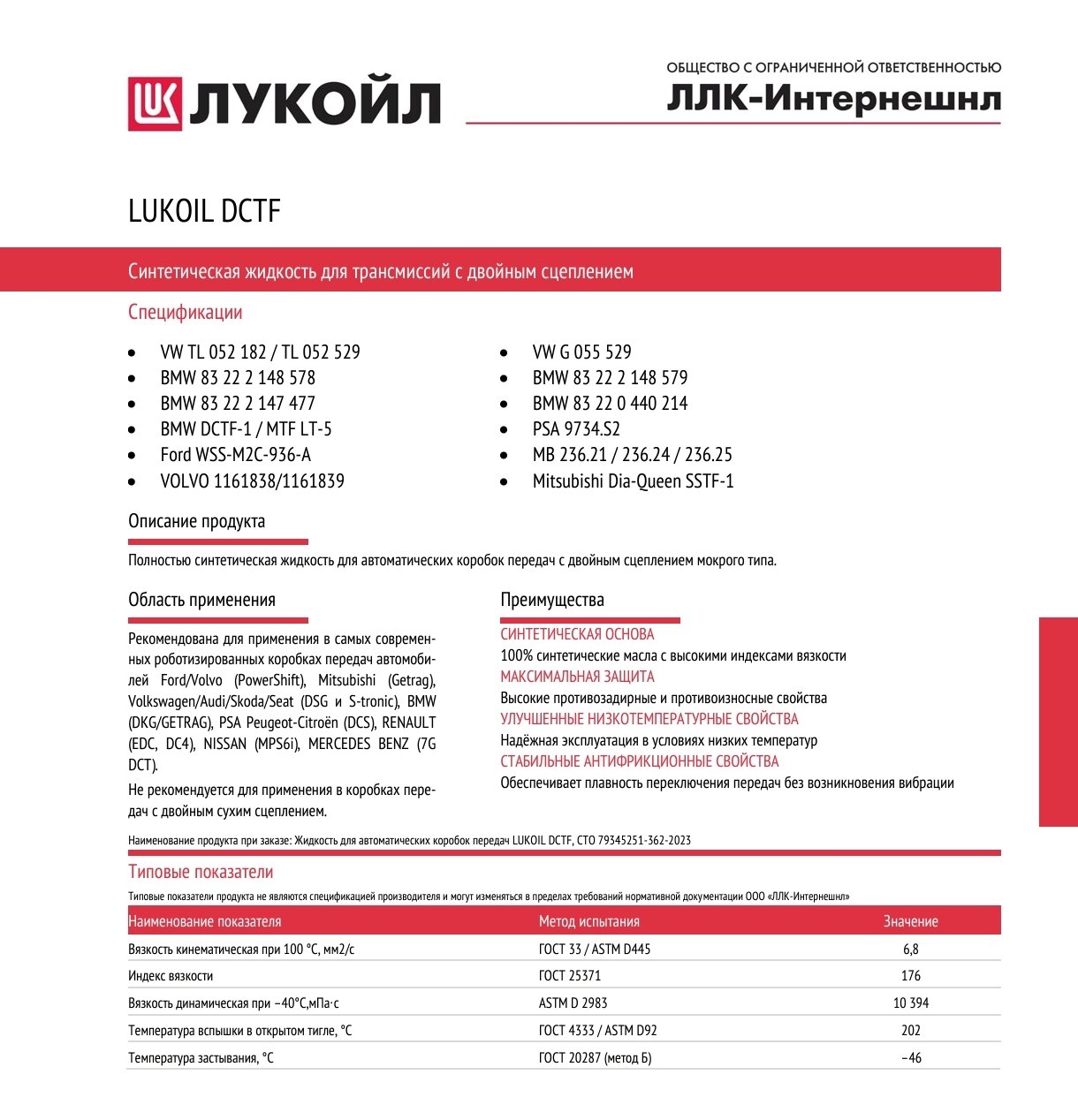

Понял, а базовые спецификации, которые вы и так выкладываете на своем сайте (см. фото), можете прислать новые? Просто там технический лист за 23 год, т.е. он устарел, в партии 24-го года была смена рецептуры, но вы почему-то не обновили лист. Можете выложить новые параметры этого масла 24-года?
К примеру если щелочное было 12, а стало 7-8, то мне это не подходит. Как я могу получить эту информацию? Я вот к примеру не могу теперь понять, подходит мне это масло или нет. Мне хотя бы узнать новое щелочное и температуру вспышки, напишите, пожалуйста, но лучше конечно полный лист, по аналогии с фото.

Добрый день!
Как раз все показатели (даже более подробно, чем в ТДС, которые Вы приложили) указываются в паспорте качества конкретной партии (ТДС на сайте содержит типовые показатели, о чем указывается в сноске  документа, - это общепринятая практика).
Рецептура данного продукта принципиально не изменилась, различия от партии к партии могут быть незначительные, не влияющие на качественную работу двигателя и соответствие спецификациям. Щелочное число, в частности, прежнее. Для гарантированного соответствия рецептур стандартам автопроизводителей и отраслевых институтов в Компании действует строгий лабораторный контроль качества.

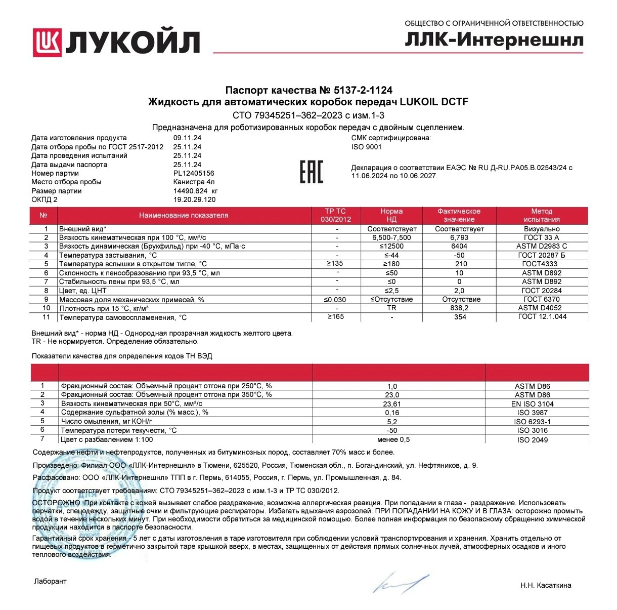

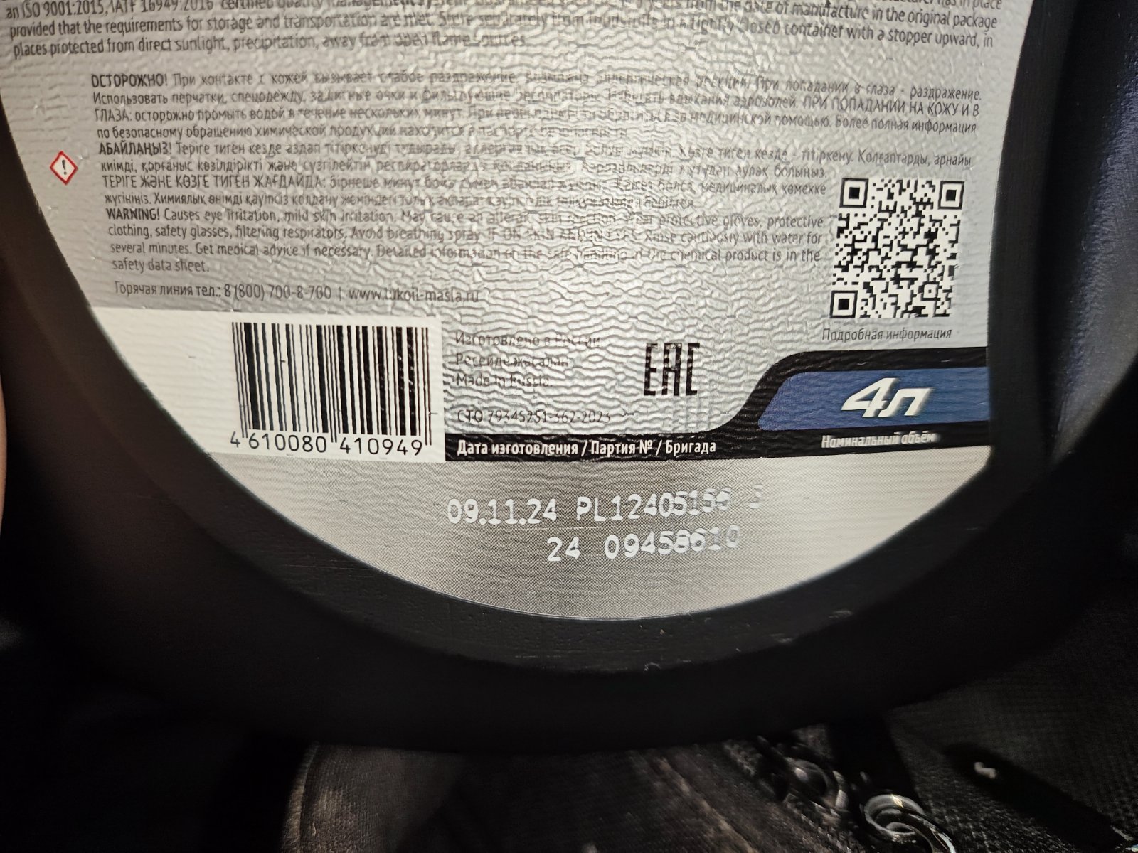

Добрый день.
Приобрел масло Лукойл DCTF на wb у продавца ЛЛК-ИНТЕРНЕШНЛ. Дата производства ноябрь 2024 года.
Запросил в чате с продавцом паспорт качества товара.
Паспорт прислали и возник вопрос, почему по паспорту Вязкость динамическая (Брукфильд) при -40 °C, мПа・с» равна 6404 , а в характеристиках на официальном сайте лукойл 10394.
Такая вязкость 6404 ближе к характеристикам масла DCTF FE для китайских роботов.
Все-таки масло для  DSG должно обладать совокупностью характеристик. Например я приобретал это масло в основном ориентируясь на вязкость по брукфильду, а в итоге оно почти в 2 раза отличается от заявленного.
Можно уточнить, почему такая разница в показателях и как они повлияют на работу коробок DSG  dq250 и dq500.

Добрый день!
В принципе, для этого типа масел  нормой является достаточно широкий диапазон в динамической вязкости при -40 (от 12500 и ниже). Приведенный показатель в ТДС - примерный, типовой.
По факту у Вашей трансмиссионной жидкости низкотемпературные свойства лучше, о чем свидетельствует паспорт качества. В данном случае у Вашей трансмиссии при низких температурах будет меньшая нагрузка / лучше защита от износа, масло будет лучше прокачиваться (а если автомобиль эксплуатируется в относительно мягком зимнем климате, этот показатель вообще не критичен).
