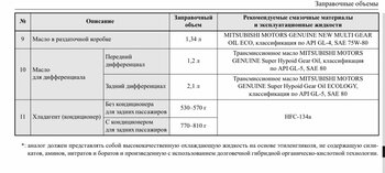

1 час назад, garis007 сказал:
С блокировкой
Из нашего ассортимента можем порекомендовать следующие трансмиссионные продуты:
1. Раздаточная коробка (API GL-4) - ЛУКОЙЛ ТМ-4 75W-90
2. Передний/Задний дифференциал (API GL-4, SAE 80) - ЛУКОЙЛ ТМ-5 75W-90
