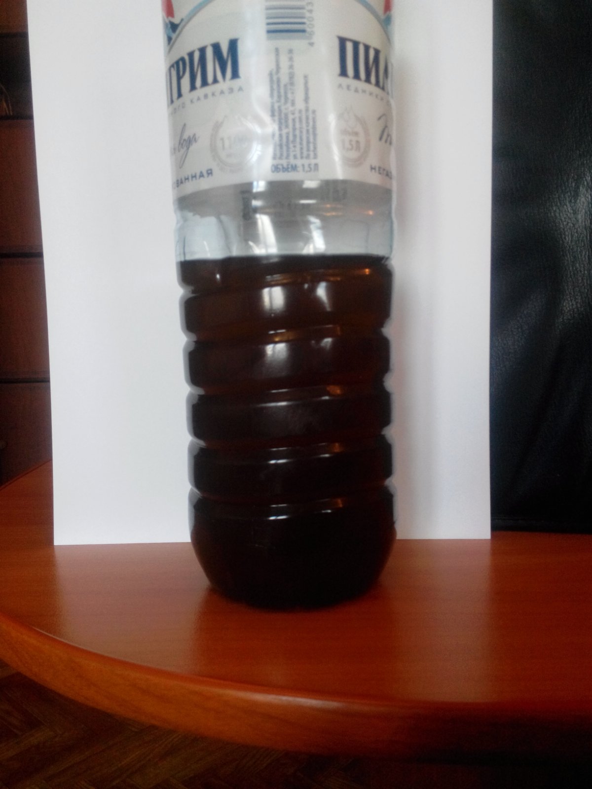

Вечер добрый.
Наша контора  закупило небольшую партию масла LUKOIL AVANTGARDE 10W-40  API CF-4/SG,  ПАО «КАМАЗ» в 5-и литровых канистрах в свои дизельные КАМАЗы.
При заливке в машины выяснилось: с начала, примерно где то 4 литра льётся нормальное масло(прозрачное насыщенного соломенного цвета, но потом начинает литься какое то «мутное», не прозрачное, тёмно соломенно и как бы с сероватым оттенком. Уже было залито в 2-е машины, пока водители не обратились с этой странностью к начальству. Процесс остановили.
Прошу Вас прокомментировать сложившуюся ситуацию и что с маслом не так.
Канистры осмотрены, сомнений в подлинности нет, фольга под крышкой целая, «впаяна».
Прикладываю фото канистры и масла.
Параллельно планируем «мутный» осадок из канистры отправить на спектральный анализ в лабораторию в г.Екатеринбурге в «УРЦ «ТЭиД».
Есть ли смысл, или Вам и так всё ясно?

  18.10.2023 в 18:58, Aleksszlat сказал:
Вечер добрый.
Раскрыть
Добрый день!
Нарушения технологии производства не было. Очевидно, канистры хранились при резких перепадах температуры. В таких условиях может происходить некоторое расслоение масла - присадки стремятся в осадок (все-таки это "инородное химическое тело" в масле, хотя и усиливающее его свойства). Если при перемешивании повторно на глазах не выпадает осадок, значит масло будет работать хорошо. Существует даже отраслевые правила проб из бочек, и в России, и в мире: бочку взбалтывают перед пробой и берут образцы не только сверху.  Кстати, если долго держать масло на солнечном свету в прозрачной упаковке (и/или без крышки), оно начнет темнеть, окисляясь.
По внешним признакам здесь именно произошло расслоение после "зимнего хранения" с перепадами температуры в неотапливаемом помещении.
Проблем с залитым маслом не будет, в двигателе оно сразу перемешивается. Проверьте: смешайте более светлое масло с осадком. Если визуально будет заметно повторное выпадение в осадок, тогда это коллоидная нестабильность. Мы уверены, что этого не произойдет. Все будет в порядке!

Интересно девки пляшут ...
1. а с чего вы взяли что "Нарушения технологии производства не было", по фотографии
2. а как же в двигателе зимой, когда t пляшет каждый день с -20С утром до 80 - 90С после прогрева и так каждый день и через день, если масло расслоилось, то каждый раз, при отстое оно будет расслаиваться, выпадать в осадок  ?
3. плисс, номер ГОСТа по условиям хранения(вы утверждаете что продаван их нарушил), а ГОСТ 1510-84 я проштудировал уже  ...
Ответьте по каждому пункту отдельно и конкретно!
Как у Вас написано: ... И если испорченные продукты могут навредить вашему организму, испорченное масло может нанести серьeзный урон двигателю или иным узлам и агрегатам....
PS здесь- https://ru.lukoil-shop.com/articles/kak_pravilno_khranit_motornoe_maslo/?ysclid=lnx8ob4tqw171572986
В данный момент я не возьму на себя ответственность, и другие то же, лить такое масло в спецмашины стоимостью 5+ мл. руб. И да, цена вопроса 60 канистр....
Aleksszlat это вообще не форумная тема. Что это за фото, что за масло в бутылке? Официальный запрос от потребителя к производителю. Через дилера, напрямую через сайт и тд. Дальше разбирается техподдержка и выдает заключение.
Кто произвел, смена, режимы, партии сырья, совместные вскрытия арбитражных проб и тд.

Добрый день!
1. На заводах Компании действует входной контроль качества компонентов с лабораторными тестами. Выходной контроль качества готового масла, лабораторные тесты. По фотографии видно, что канистра оригинальная.
2. За небольшой срок расслоения не происходит. В двигателе эксплуатируемого автомобиля просто такого не произойдет тем более.
3. Кто не вполне корректно хранил? Это может быть на любой стадии: от дилера до непосредственного продавца или службы МТО. В нашем климате риски такого хранения существуют. Оптимальный диапазон температур для хранения масла — от 18 до 40 градусов, идеальный показатель — около 22 градусов. Именно из-за рисков небольшого расслоения. Но масло не теряет своих свойств в этом случае, оно не испорчено. При перемешивании это тот же самый продукт. В двигателе перемешивание застоявшегося долгое время масла происходит очень быстро. Вот если бы продукт хранился открытым и/или воздействием солнечных лучей, его свойства бы ухудшились - происходило бы постепенное окисление . Поэтому чем дольше будете хранить образцы в прозрачной таре, тем хуже они будут становиться (избегайте прямых солнечных лучей). Канистра же сделана из непрозрачного пластика и защищает от этого.
4. Если Вы все еще испытываете сомнения, отправьте образцы - не один осадок - и в лабораторию и УРЦ, и в нашу пермскую лабораторию. Давайте спишемся в СООБЩЕНИЯХ. Мы Вам дадим все необходимые данные по адресу.

Я не понимаю, зачем вы пишите про "стеклянные"/прозрачные тары, ведь ясно что ВАШИ канистры не вскрытые и герметичны.
И Вы не ответили каким документом t хранения регламентируется(если её нарушили "от дилера до непосредственного продавца или службы МТО".
масло куплено 19 мая, в Торговом доме "Веста" (ООО ТД "Веста"),  и у нас хранилось в капитальном складе, до начала октября не использовалось, т.к. были ещё запасы.
PS с Вашего офф. сайта пока молчёк, ещё подождём немного.

Вы абсолютно в праве ожидать продукт в полном порядке - в том числе визуальном.
По поводу прозрачной тары это было напоминание о том,  что образцы в лабораторию не рекомендуется отправлять именно в бутылках из-под других жидкостей.
Просто получается, что Вы уже обратились к коллегам в техподдержку. Они этим занимаются, и в ближайшее время более обстоятельно ответят по всем вопросам.
Мы бы рекомендовали покупать оптовую продукцию напрямую у местных дилеров в Вашем регионе https://lukoil-masla.ru/ru/about/Russiandealers/ChelyabinskRegion . Или в официальном интернет-магазине "ЛУКОЙЛ" для юридических лиц https://b2b.lukoil-shop.ru . В этой цепочке поставок мы стараемся максимально контролировать условия хранения.
Благодарим за обращение!

Как раз Вы говорили про ГОСТ 1510. Это он и есть. Но эти подробности (риски выпадения осадка при перепадах температуры) - надеюсь я не ошибся, проверю - там не прописаны. Как раз потому что это не критично, если при повторном перемешивании смесь стабилизируется, и ничего не выпадает в осадок.
Хорошего вечера!
  19.10.2023 в 17:30, ЛУКОЙЛ Смазочные Материалы сказал:
Хорошего вечера!
Раскрыть
Вам то же хорошего вечера.
PS смесь стабилизируется или нет кто будет проверять/подтверждать и под чью юридическую ответственность если что то потом будет не так ....
Так то ребята из определённой организации могут начать задавать "неудобные" вопросы, кто на них будет отвечать ?
