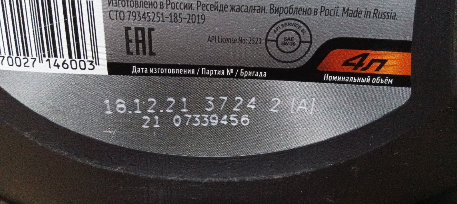

ЛУКОЙЛ Смазочные Материалы можете предоставить паспорта партий на армотеч JP 5w-30 и fd 5w-30?!
Изменено пользователем MuxauJI

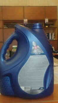

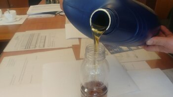

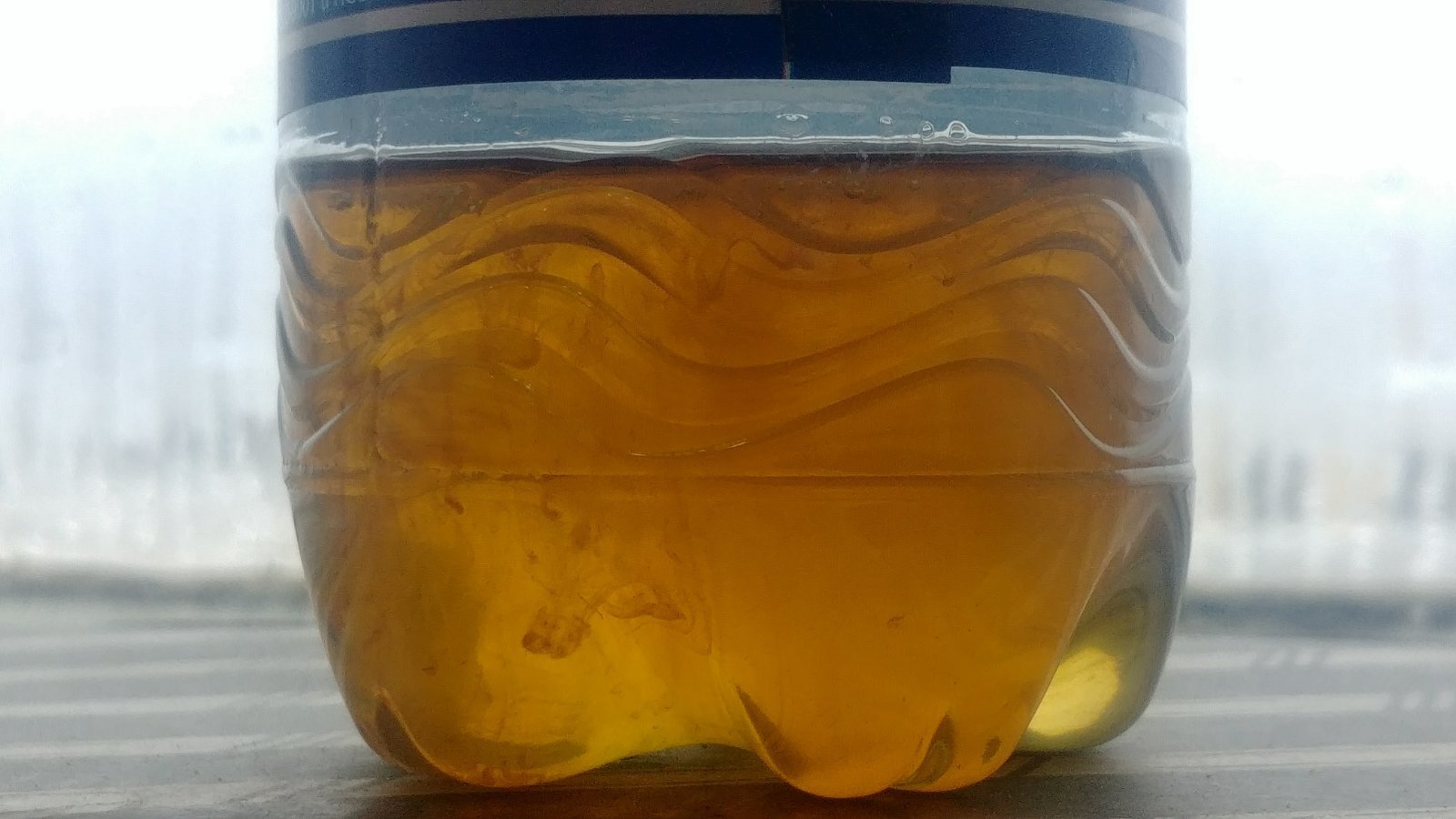

С четверга так и не дождался ответа на своё письмо от/с сайта Лукойл по вопросу расслоения масла ...
Или они "проверяют" партию по представленным фото, или отвечают только "особым клиентам, у которых есть хотя бы 2-а "КЦ"...
PS посоветовал ребятам открыть ещё одну канистру, взять на анализы по 0,5 с верху и с низу. По получению результатов анализов писать офф. претензию.
Осталось 55 нераспечатанных канистр
15 часов назад, MuxauJI сказал:
  Показать содержимое
Добрый день!
Во вложении - паспорта.
партия 3724 паспорт 732-1-12-21.pdf партия PL12300491 паспорт 8065-2-0823.pdf
13 часов назад, Aleksszlat сказал:
Добрый день!
Вы на какой адрес написали?
Продублируйте, пожалуйста, то письмо на masla-support@lukoil.com .

19.10.2023 в 19:22, Itseasy сказал:
это вообще не форумная тема. Что это за фото, что за масло в бутылке? Официальный запрос от потребителя к производителю. Через дилера, напрямую через сайт и тд. Дальше разбирается техподдержка и выдает заключение.
да с чего бы не форумная, люди купили масло, увидели нетипичное расслоение, сфотали, пояснили на словах, там все понятно, сверху светлое, снизу осадок темный. На что это походит? На брак больше всего. :) Имеет право стучаться и в Лукойл, и сам делать анализ, может что то и покажет. (хотя я думаю нет, анализ не всесилен тут.)

3 часа назад, torcon сказал:
С masla-support@lukoil.com  ответили в @, обещали позвонить ещё позавчера, до сих пор молчок.
Из за "одной канистры" ребята и не заморачивались бы... вскрыта очередная канистра, там то же самое...
