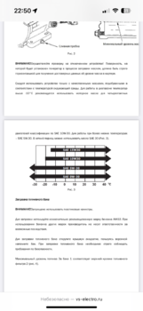

Доброго времени суток
Какое масло порекомендуете для бензинового генератора ?
рекомендации производителя прилагаю
  14.11.2023 в 19:50, garis007 сказал:
Раскрыть
Добрый день!
Для зимней/круглогодичной эксплуатации рекомендуем LUKOIL LUXE SYNTHETIC 5W-30 . В летний период, при положительных температурах воздуха, можно залить ЛУКОЙЛ GARDEN 4Т SAE 30 (подходит для малообъемных двигателей как садовой техники, так и бензиновых генераторов). Оба масла обеспечат высокий уровень защиты двигателя.
