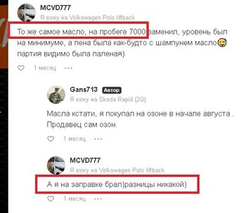

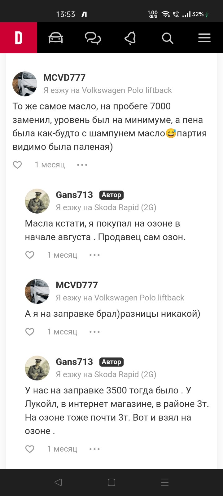

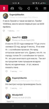

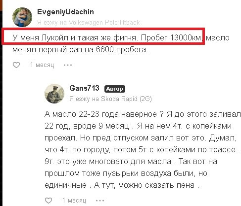

Это все свежие авто, пройдите по ссылке и убедитесь + привел скриншоты, 13 тысяч пробег, 7 тысяч... на других масла у них проблем нет, все отлично работает, есть пруф, чтобы вы убедились в этом лично, очевидно, проблема носит массовый характер но пишут не многие, а большиснвто щуп не достают, потому и не знают что у них там.

По факту такие виды продукции производятся большими объемами, пена в обязательном порядке проверяется, эти данные указываются в паспорте качества.
 Контрольные пробы масла берут и из резервуаров, и из канистры. Любое отклонение по пене отразится на всей партии (условно 40-100 тонн) и массово проявится на федеральном масштабе.
   Подобные единичные случаи носят эксплуатационный характер и не имеют причинно-следственной связи с качеством масла.
При интенсивной циркуляции масла могут возникать пузырьки воздуха. Особенно усилиться это может из-за попадания в масло загрязнений, а также из-за подсоса воздуха, например при низком уровне масла и работе ДВС на уклоне. На границе раздела фаз (щуп и масло) пузырьки  удерживаются дольше.
Важно, как проводился замер уровня и наличия пузырьков. Вспомните точные рекомендации по проверке уровня масла (а многие, к слову, забывают об этом, и как только заглушили двигатель сразу - один раз - достают щуп).
  Итак, как это должно быть. Машина стоит  на ровной поверхности, ДВС прогрет полностью, после остановки ДВС прошло достаточно времени (~5-10 мин, за это время масло должно стечь в картер). По прошествии упомянутых 5-10 минут вынимается щуп, он протирается. Затем его снова вставляют, достают и только тогда измеряют уровень (а с ним и обращают внимание на пузырьки).
Если проблема излишнего пенообразования пропала с заменой масла – это довод в пользу попадания загрязнения, т.к. после его удаления вместе с маслом ушла и большая часть загрязнителя.

ну в принципе ничего другого не ожидал "сами виноваты" а то, что ситуация у людей идентична, в один момент времени и на исправных, новых тачках - совпадение... и конечно же, тот факт, что на других продуктах ничего подобного не наблюдается тоже совпадние... ясно, понятно...

Вы задаете вопросы без конкретики, ссылаясь на других автолюбителей. Если у потребителя возникает предметный вопрос, милости просим отправлять вопросы или претензии на masla-support@lukoil.com. Вопрос будет детально проработан, полностью в интересах потребителя.
Что же касается новых автомобилей, уверяем, в нашей практике были и такие случаи. Испытывали совместно с одним зарубежным OEM моторное масло, и именно промежуточные лабораторные пробы помогли выявить негерметичность охлаждающей системы нового авто, в котором испытывалось масло. Соответственно это помогло автопроизводителю быстрее заняться исправлением этой проблемы.
