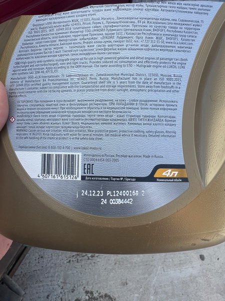

Здравствуйте!

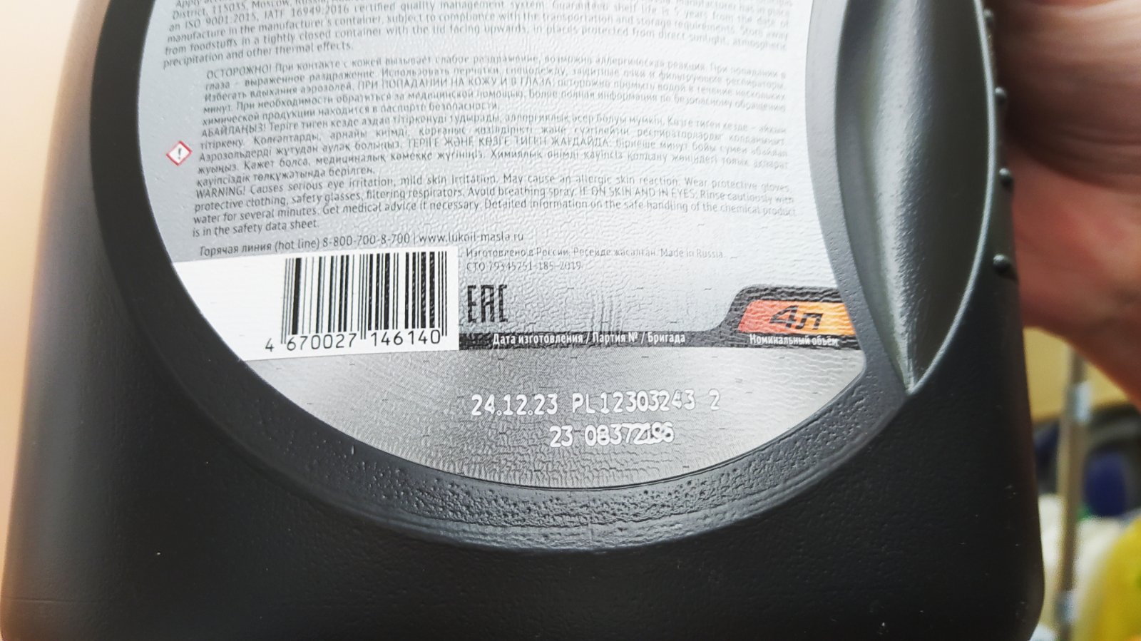

Приобрел масленку 4л SUPER 15W40. Сразу не придал значения, а потом присмотрелся - код канистры на этикетки совсем кривой и нечитаемый! Прошу прокомментировать вероятность подделки.
4 часа назад, mxtech сказал:
Здравствуйте!
Добрый день!
Проверили по номерам партии. Продукция оригинальная.
Иногда лазерная гравировка некоторых цифр может вызывать вопросы. Приносим извинения за доставленное неудобство.
Благодарим за интерес к нашей продукции!

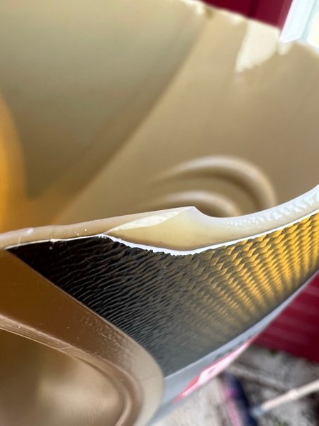

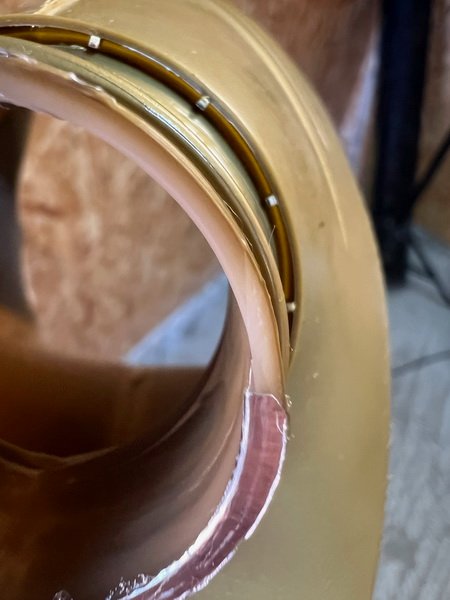

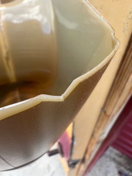

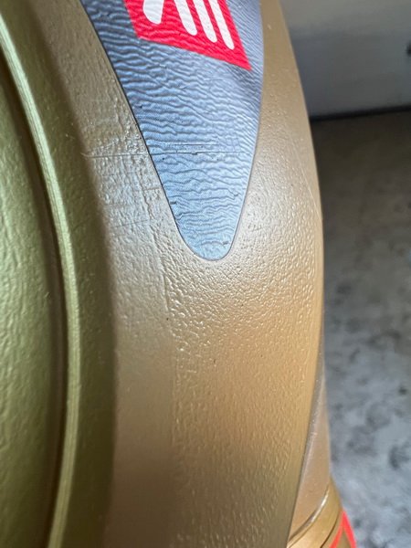

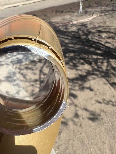

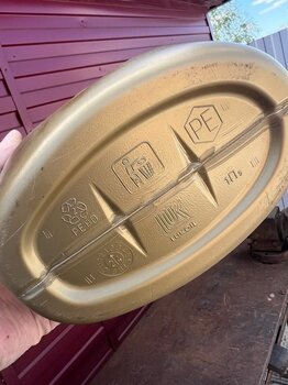

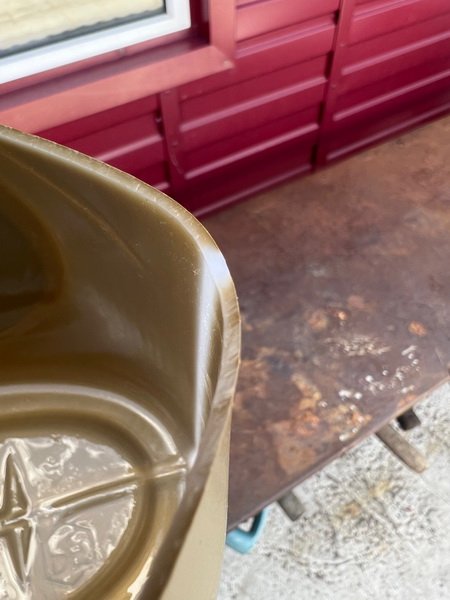

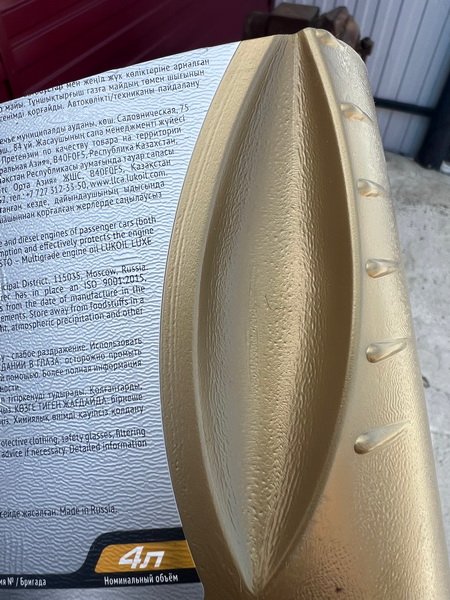

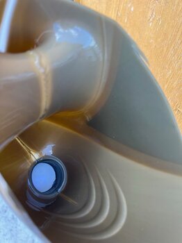

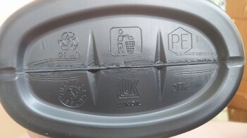

Добрый день, подскажите по оригинальности продукта, и ЭТО ли есть трехслойная канистра)) как не смотрел, ну не вижу трех слоев) есть переходы по цвету небольшие. Внутряшка глянцевая, да. К этикетке нет нареканий, всё говорит о том что настоящая.  Куплено в мегамаркет - поставщик мегамаркет мкс еремино.
При разрезании канистры с лукойл люкс синт 5-40 из Ленты - там гораздо четче видны слои на канистре, а тут нет)

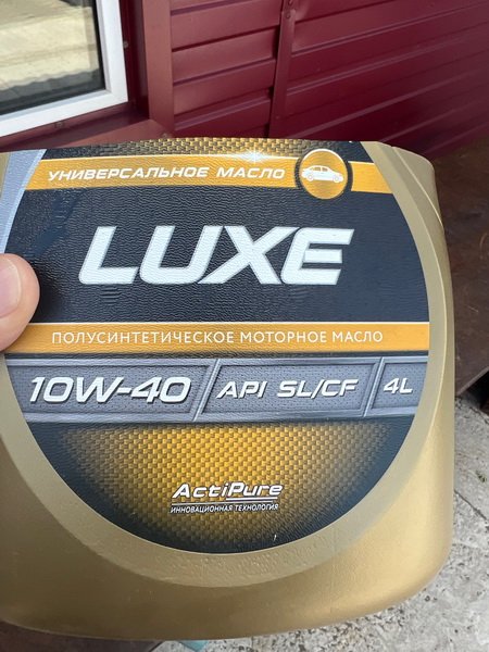

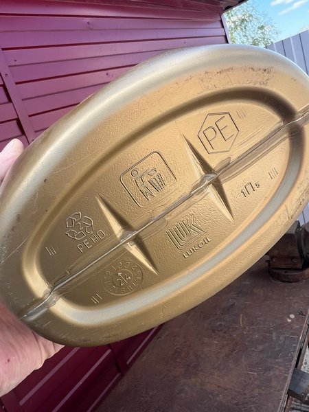

Добрый день.
Подскажите, пожалуйста, по оригинальности приобретенного масла.
Покупалось у нового для меня поставщика. На фото 2 канистры по 4л.
Спасибо.
12.05.2024 в 08:57, evgen8545 сказал:

Добрый день!
Подтверждаем оригинальность.
Переходы по цвету слоев не всегда легко различимы. Внутренний - тонкий глянцевый, внешний - тонкий с красителем, средний слой - самый широкий, смесь нового и вторичного пластика (наш вклад в переработку пластика). Оттенок среднего слоя может совпадать с внешним если в партии использовался вторичный пластик с тем же красителем).
Благодарим за покупку!
13 часов назад, kiba сказал:
Добрый день.
Спасибо.
Добрый день!
Подтверждаем оригинальность канистр.
Благодарим за покупку нашей продукции!
