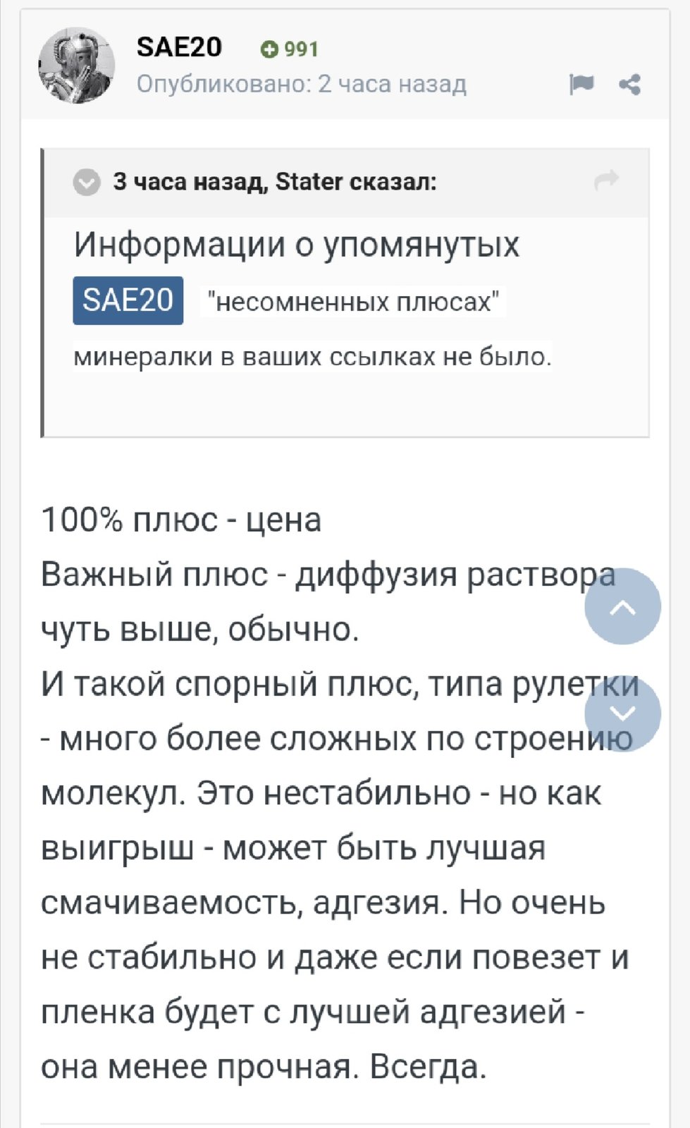

Помню, уже спрашивали у SAE20 про плюсы минералки. И вот, что он тогда сказал : (см.скрин)
