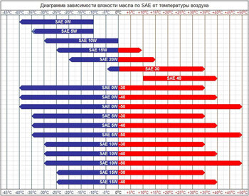

скажите пожалуйста, Вы рекомендуете круглогодично лить хw20, раньше в сервисной книге была таблица вязкости в зависимости от температуры воздуха, чем выше температура воздуха, тем более густое масло нужно лить. Скажите почему так все изменилось? Или раньше производители ДВС ошиблись?
