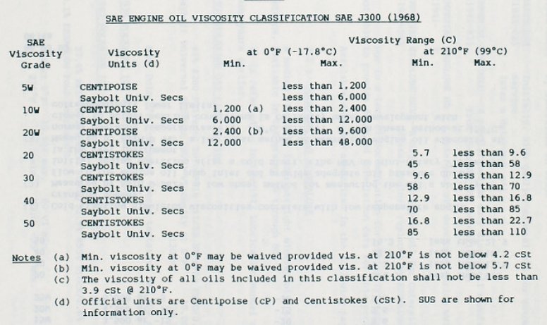

@And78 @Евген62 @De[x]plo
вы же обсуждаете время "жигулей"? Тех старых?
Тогда таблицы SAE выглядели примерно так -
Вязкость указывалась как раз при 0F и 210F
(вообще цифры 100F, 210F, температура 38C - это совсем "старое" от Saybolt, классика и перые стандарты SAE к температуре 40C отношения не имеют, она пришла позже из ISO, несмотря на близость 38C и 40C)
В технических таблицах применимость масел 1950х просто указывали SUS (210F)
