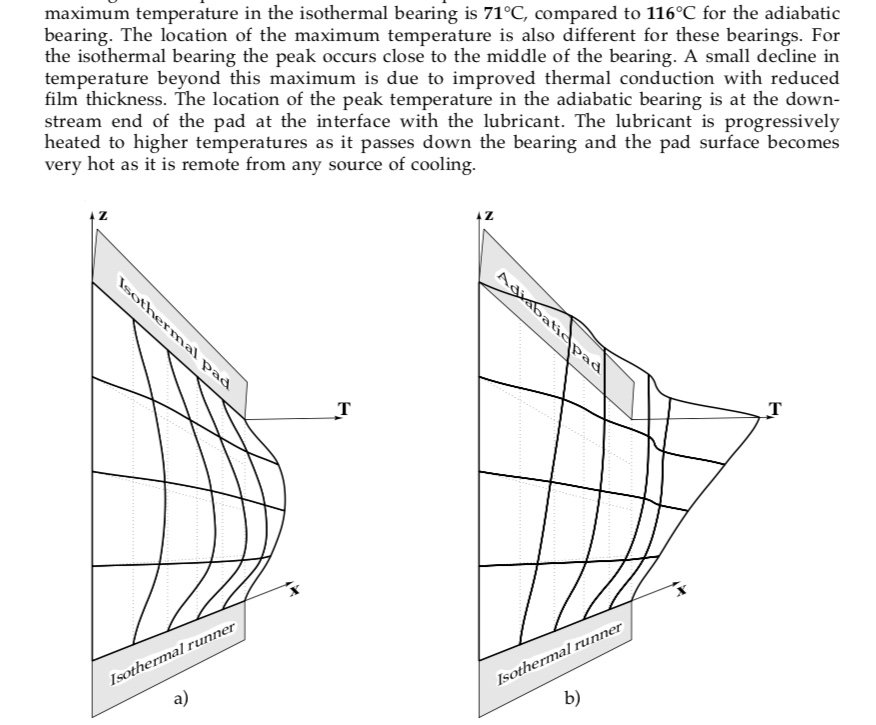

  26.01.2020 в 17:01, power1 сказал:
 на уровне "хайли лайкли",
масла меньшей вязкости обеспечивают прокачку большего количества  через зазоры пар трения и соответственно это снижает температуру в узле
даже если будит происходить кратковременный контакт метал--метал
Раскрыть

Ну да, он может быть от конских доз MoDTC, это к чему вы?
А по температуре, тут все-таки не хайли лайкли. Когда есть контакт - температура растет очень заметно. Скачок может может быть сразу на несколько градусов, и никакое масло это сразу не уберет.
Так что скорее всего там действительно не было никакого подобного трения. Да и не должно оно быть на 0W-20 vs 0W-30.
Это может быть только на моторе >500 Нм снятых на очень низких оборотах - там это технически возможно создать.

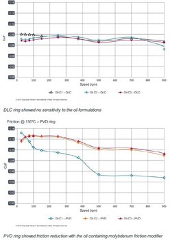

  Цитата
SAE20 сказал
Вы про износ ta-C покрытий написали..
Раскрыть
колец с разными  покрытиями и разными маслами, вы же там раньше чтото о кольцах писали,
но я вообщето о графиках, не какихто абстрактных, а с конкретными цифрами
Раскрыть
в ыложенной мной раньше  цитате говорится о сбалансированном пакете, где вы увидели конскую дозу MoDTC непойму

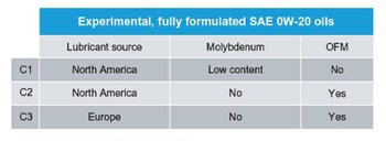

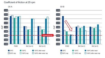

""Ring liner tests
Initially, two commercial oils were selected for testing.
Hydrogen-free DLC and PVDC coatings were evaluated for the rings and the liners, all of
which were cut from actual pieces in production. A reciprocating test was used to
evaluate the CoF at a variety of loads and temperatures.
For each ring/liner/oil, at least three replications were tested according to the procedure
below:
After the test, the ring/liner was cleaned, wear was measured and selected ring/liner pairs
were analysed for tribofilm identification.
The two test oils showed very different CoF responses in the friction and wear sequences
for the PVDC and DLC coating types. Oil A did not achieve superlubricity, maintaining
CoF~0.13 along the test sequences with the PVDC, while for the DLC coating CoF
increased from ~0.07 at test start to 0.12-0.13 at test end. Oil B showed a remarkable
friction decrease with the PVDC ring, achieving superlubricity at 130 C. However, for Oil
B, the DLC coating was almost insensitive to speed and load increases.
The rings and liner pairs were then measured for wear. Here, the pairs with the lowest
friction results showed less wear. Of particular interest was that while for the baseline Oil
A the DLC coatings presented lower wear than the PVDC, the opposite was seen for the
Japanese Oil B.
The fuel economy Japanese oil reduced wear on the PVDC coating but increased wear on the DLC coating"

  26.01.2020 в 19:54, power1 сказал:
Раскрыть
Вот же, у вас - ..
However, high molybdenum containing
oils caused increased wear on DLC coatings, which can be mitigated with the correct ...
Я и написал об этом явлении, да есть такая проблема.
