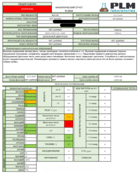

SAE20  Как бы вы могли прокомментировать вот этот анализ масла (масло залито на заводе) со своей профессиональной точки зрения...
Mercedes OEM MB229.71 отработка на Mercedes-Benz GLC 300D после 14000 км

2 часа назад, Optovik сказал:
вам же дали ответ

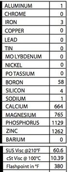

10 минут назад, SAE20 сказал:
Приличный состав
А главное, что надо понимать, что и технологии были вполне - краткое описание -
А 10w30, которые на фото, действительно такие как современные 10w30? то есть с температурой застывания под -35... -40?
видно что противоизноски насыпали хорошо, а вот Кальция с Магнием не как у современных масел - сколько тут щёлочное интересно?

Щелочное 7-8 (магния много - он влияет на ASTM метод так как соединения магния по температуре "быстрые")
Холодная вязкость у них по графикам примерно на уровне современных 15W*, но есть проблема - у тех старых 10W-30 плохой GI (если по современному проверить на ASTM D5133)
