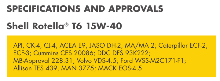

Доброго всем дня.
Некоторые HDMO масла, например, такие как Shell Rotella T6 вязкостей 5w-40, 15w-40 API CK-4,  помимо прочего,
имеют сертификацию JASO MA/MA2. Эта сертификация означает пригодность для использования в 4Т мототехнике.
Означает ли это, что такие масла (так как они пригодны для 4Т), могут использоваться для миксов (загущения)  совместно с PCMO
в летнее время?
Изменено пользователем GVA
