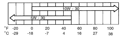

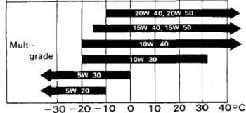

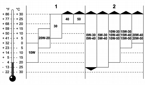

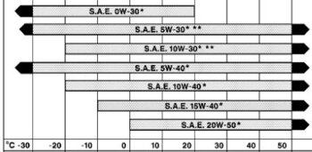

Итак: опасная глупость, распространяемая @coronamark2 заключается в том, что для Xw-Y масел, лимит по X температуре применения - задается стандартом J300.
Раскрыть
А по поводу Y?
  17.02.2021 в 12:46, Skif_tlt сказал:
А по поводу Y?
Раскрыть
по Y только одна температура, общая для всех - 150C
Как  и по X - это не температура воздуха, это температура масла.
Сдвиговые вязкости CCS/HTHS опираются всегда на температуру (сдвиг по-разному действует на масла разной температуры, например для некоторых эстеровых масел - сдвиг минимально просаживает вязкость, если масло нагрето до 150C, но точно такое масло при 40C просаживается более легких сдвигом - раньше - и сильнее в % потери вязкости)

Справедливости ради coronomark2 наоборот за 5w30 в зиму,в отличии от тамошних оппонентов.
