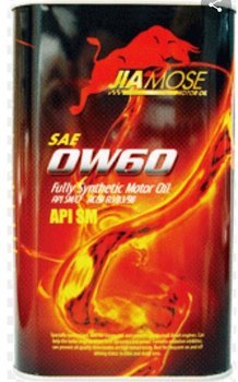

SAE20 Были ли на тестах у Вас данные 0w50 https://mobiloil.com/en/motor-oils/mobil-1/mobil-1-racing-oil и https://www.eneos.us/product/eneos-racing-street-0w-50/
Что можете сказать про данную вязкость?
На производство 0w60 пока не могу решиться, т.к. не видел такой вязкости у мировых гигантов, значит есть проблемы
