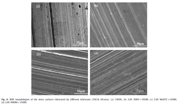

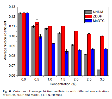

SAE20 a-ha есть похожая штука NNDM (N, N-bis (2-hydro[censored by bot]thyl)-dodecanamide molybdate). Показывает весьма интересные результаты:
Ester_Molybdate_CoF.thumb.png.b6b1f163a1105c4d009c43bb37e62c4c.png Ester_Molybdate_Wear.thumb.png.4834f9c32813a403ac4736b749f49ced.png
Беcсерный органический молибдат. По эффективности превосходит MoDTC (даже в связке с ZDDP).
Есть какая-нибудь информация об этой штуковине? Пока нигде не обнаружил ни по CAS, ни по описанию.
