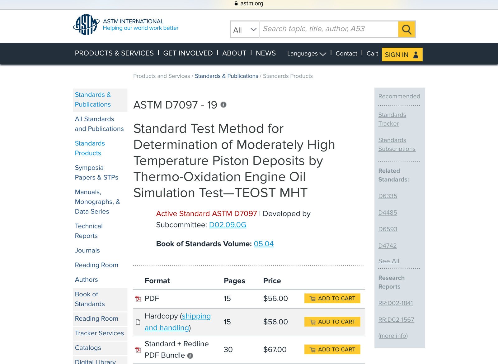

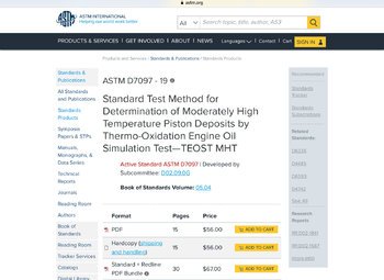

Почему тест устарел, как это? Мне bored печатать детали - вот картинки публичные и документ pdf - в нем можно поиском найти 7097.
Все активно!
