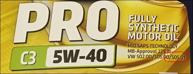

А почему в спецификации указан допуск ВАГ-а  VW 502.00/505.00, а на канистре и 505.01 тоже?
Интересует именно 505.01

kazbich2004 а в техдокуменитации , та что в шапке что написано ?

В официальном списке https://erwin.volksw...50500_50501.pdf  сейчас продукта нет, нужно расценивать. как соответствие заявленное производителем, т.е. Neste берёт на себя ответственность, заявляя, что продукт соответствует требованиям W502.00/505.00/505.00
Раскрыть
И в шапке и в приложенном файле pdf

Т.е VAG не одобряет его как 505.01, а сам Neste решил, что соответствует и "одобрил" ?
Как минимум странно для уважаемого производителя..

Это частая практика, официальный допуск нужно оплатить и пройти испытания продукта у автопроизводителя (у NESTE Pro С3 5W-40 этот допуск ранее был), через определённое время нужно снова оплатить продление допуска, видимо NESTE этого не стало делать (допуск не самый современный) и выпало из офиц.списка.
Возможно сейчас данный допуск получает обновлённый продукт Neste Premium+ 5W-40, у него тоже заявлено соответствие.
Совершенно не обязательно получать офиц.допуск, если продукт или производитель не претендует на конвейерную или гарантийную заливку, параметры допуска известны, соответственно можно провести сторонние испытания и не тратиться на офиц.допуск, заявив соответствие допуску, тем самым взяв на себя ответственность - так делают многие "уважаемые производители".
