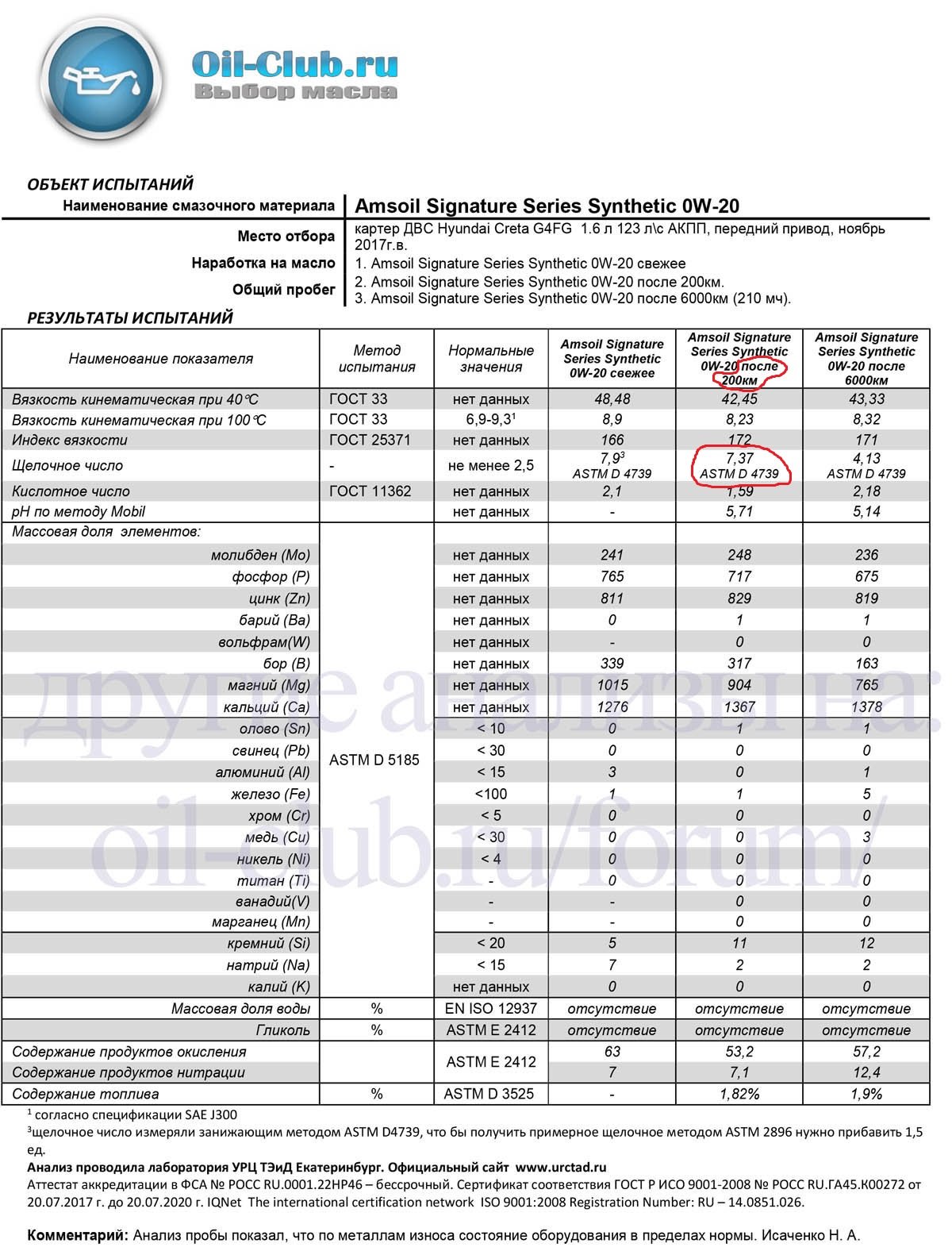

13 минут назад, Дмитрий_ сказал:
мне вот допустим не понятно почему такое громадное падение TBN произошло
1.Версия мистера torcon (очень правдоподобная)
30 минут назад, torcon сказал:
вероятна версия того, что масло окислилось от несливаемого остатка
2. Моя версия менее вероятная но имеющая место быть
Измерять масло после всего 200 км по методу D4739 не совсем корректно (масло еще по сути свежее) Нужен метод D2896 (но кто согласится?) В этом случае щелочное должно было бы быть около 11

Ну и соответственно цепляться за эту цифру 7.37 и трактовать что щелочное просело на 5,13 (12.5-7.37) за 200 км тоже не верно.

Сначала щелочное было 12,5  (это точно)
через 200 км упало на 5.13, (до 7.37)
а через еще 5800 км с всего на 3,24! (до 4.13)
Посчитайте сами.
Изменено пользователем Glory

Или изначально было не 12,5 (что невозможно, так как анализ свежего и анализ другого масла залитого волком и протестированного в другой лабе одни и те же в разных лабах, с небольшой погрешностью как раз на 200 км)
Вывод по моему один.
Амсоил методом D D4739 измерять можно с поправкой +4.6 или даже на 5 (если брать 12.88)
Вангую что в отработке на 6000 км щелочное было около 8,73!
10 минут назад, Дмитрий_ сказал:
13 минут назад, Glory сказал:
А это тоже много для крутого масла.(всего за какие то 200м.ч.)
Так Вы не туда смотрите. На 3,24 за 5800 км. Вот это точные данные И ЭТО КРУТО для масла с изначальным щелочным 12.5!! Это всего около 30%
А что если метод D4739 всегда занижает и отработки тоже?
Просто не верю что у @Евген 48 грязный мотор и промывка не промыла.:)
Меня хоть кто нибудь понимает или всем кажется что я бред несу?:laugh:
Всё я смотрю туда по падению TBN. Только не на пробег смотрю, а на количество м.ч.
1 минуту назад, Glory сказал:
