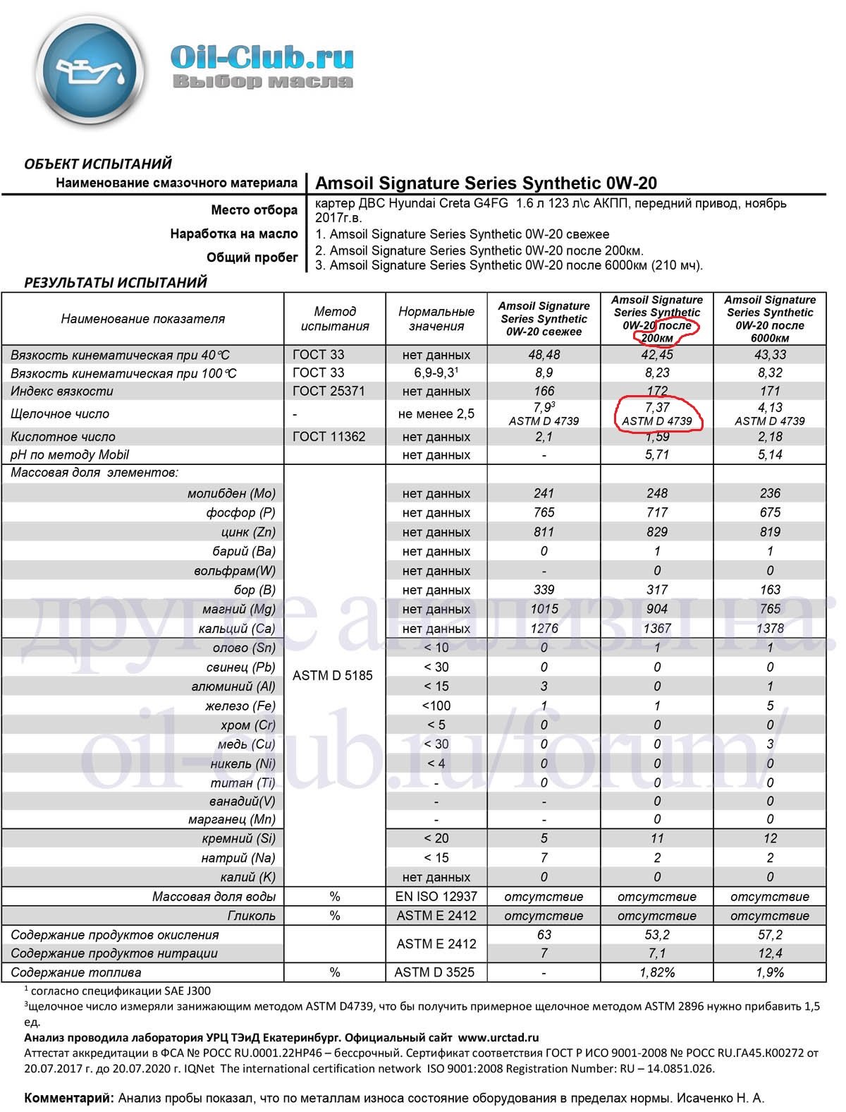

Amsoil Signature Series Synthetic 0W-20 отработка на Hyundai Creta после 0-200км-6000км

  24.01.2020 в 09:44, torcon сказал:
А вот почему после 200км оно стало 7.37 - это уже отдельный вопрос. Судя по тому что оно с 12.5 упало до 7.37 - более вероятна версия того, что масло окислилось от несливаемого остатка. Зря короче промывали промывкой, я думаю она.

  24.01.2020 в 10:10, Glory сказал:
Моя версия менее вероятная но имеющая место быть
Измерять масло после всего 200 км по методу D4739 не совсем корректно (масло еще по сути свежее) Нужен метод D2896 (но кто согласится?) В этом случае щелочное должно было бы быть около 11
 1793367355_AmsoilSignatureSeriesSynthetic0W-20HyundaiCreta0-200-6000.48(UAOBASE).jpg.7933a39e36805952d724b4ae514a23bf.thumb.jpg.2a37acca4d44822691922f711805f7bc.jpg
Ну и соответственно цепляться за эту цифру 7.37 и трактовать что щелочное просело на 5,13 (12.5-7.37) за 200 км тоже не верно.
Раскрыть
  24.01.2020 в 10:32, Glory сказал:
Вывод по моему один.
Амсоил методом D D4739 измерять можно с поправкой +4.6 или даже на 5 (если брать 12.88)
Вангую что в отработке на 6000 км щелочное было около 8,73!

Охренеть, 16 страниц текста из-за практически свежего масла без цифр износа металлов - вот, что бывает, когда в базовые масла предназначенные для турбин самолётов добавляют автомобильный пакет присадки.
Масло то хоть с какой интенсивностью темнело - при 200 км светлое было, а при сливе после 6000 км похожее на нефть или какая-то другая картина.

Ну а как тогда за 7 м.ч. так щелочное просело? Пипец просто. Цифра в 12,5 ни о чем тогда..

  24.01.2020 в 12:04, Glory сказал:
Раскрыть
Вон в соседней теме за 29 м.ч щелочное число просело - с 9 до 4.4, у этого Амсоил ещё по-божески как бы. :D
Короче лучше лить не кричащие о себе масла ,например такое как Петра
