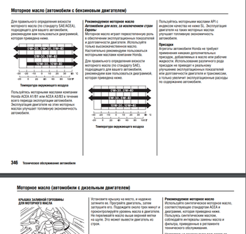

Такая дилемма теперь, предыдущий хозяин 6 лет лил мотюль 8100 5w40..(Motul X-Cess 5w40) я был уверен что в эти движки нужно лить 0w20. Но потом открыл мануал, там указано то и то, a1 и a3 ACEA.

9) по рекомендации очень странные картинки... если честно не разобрался еще. по ACEA написано а1 и а3, в бумажном мануале очень скудная информация на этот счет, 5 строчек и 2 картинки..

в мануале равнозначно как 5в40 так и 0в20 и 0в30, в чем соль. Вот такая вот картинка:
Все масла с допусками ILSAC GF-5, ACEA A1, ACEA A5, ACEA C5 можно лить в r18a.
kokos_ верно отметил, что сейчас только 0w20 рекомандация Хонды. Кто-то льет гуще. Список хороших масел есть на форуме с ценой от ~1200р и до бесконечности. Гидрокрекинг или ПАО основа - решать вам. Тут фанатов много обоих. Как и многие на форуме, я рекомендую смену масла раз в 5000км в этот мотор.
