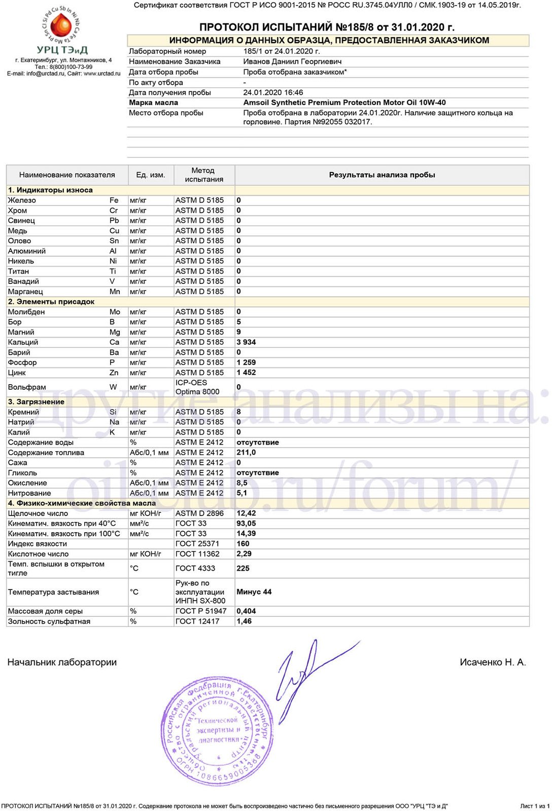

Популярное сообщение torcon 80 209 Опубликовано: 7 февраля 2020 Популярное сообщение Поделиться Опубликовано: 7 февраля 2020 Amsoil Synthetic Premium Protection Motor Oil 10W-40 свежее за анализ спасибо PGzz, Frodo, Seboschmitz, Jay, BMWE36, TDI-2.7, Mrtompson, Autoverrueckter, amsoil_irkutsk, отдельное спасибо DIMA312 и немецкому Ойл Клубу http://www.oil-club.de. Масло отправлял amsoil_irkutsk мне, дальше я в лабу в запечатанном виде. Приемка масла в лаборатории УРЦТЭиД: Масло заявлено как: API SL, SJ, SH, SG; API CI-4+, CI-4, CH-4, CF, CF-2; ISO-L-EMA; Caterpillar* ECF-1; JASO MA (Motorcycle); MAN* 271/3275; MTU Type 2; Cummins* 20071/20072/20076/20077; Volvo*, VDS-2, VDS; Mack* EO-M+, EO-M; ACEA A3/B3, E3, E5; MB 228.1, 228.3, 229.1; Detroit Diesel* 93K214. ИК спектр Фурье говорит о том, что масло на основе гидрокрекинга VHVI. Артикулы коды для заказа в интернет магазинах: AMOQT-EA - Amsoil Premium Protection 10W-40 Synthetic Motor Oil, 0,946L AMO1G-EA - Amsoil Premium Protection 10W-40 Synthetic Motor Oil, 3,78L 8 Ссылка на сообщение

batyaro 30 Опубликовано: 7 февраля 2020 Поделиться Опубликовано: 7 февраля 2020 Разочаровался, а с тaкое нетерпение ждал етот анализ.У XL Synthetic 10w40 есть молибдена и немного ПАО а тут ничего нет.Один только HC.Грузовое масло. И на каких основаниях ето масло дороже чем XL 10W40? Ссылка на сообщение
torcon 80 209 Опубликовано: 7 февраля 2020 Автор Поделиться Опубликовано: 7 февраля 2020 Сильное масло старой школы, был бы у меня Land Cruiser 80-90 с дизелем 1HD залил бы такое не думая. ZDDP много, моющих много (правда при нашей соляре столько и не нужно). Посмотрите на специфики, это масло больше дизельное, чем бензиновое. CI-4+ во всей красе. Ссылка на сообщение
avignon 2 519 Опубликовано: 7 февраля 2020 Поделиться Опубликовано: 7 февраля 2020 3 часа назад, batyaro сказал: Разочаровался, а с тaкое нетерпение ждал етот анализ.У XL Synthetic 10w40 есть молибдена и немного ПАО а тут ничего нет.Один только HC. Так-то и на чистом кряке масел 10W40 не так много... Ссылка на сообщение
Dumus 5 624 Опубликовано: 7 февраля 2020 Поделиться Опубликовано: 7 февраля 2020 19 минут назад, avignon сказал: Так-то и на чистом кряке масел 10W40 не так много... Кстати да; по рецептуре это либо минералка 2 группы либо смесь 1 и 3. Ссылка на сообщение

art707 540 Опубликовано: 8 февраля 2020 Поделиться Опубликовано: 8 февраля 2020 23 часа назад, batyaro сказал: Разочаровался, а с тaкое нетерпение ждал етот анализ.У XL Synthetic 10w40 есть молибдена и немного ПАО а тут ничего нет.Один только HC.Грузовое масло. И на каких основаниях ето масло дороже чем XL 10W40? От молибдена,многие грамотные производители масел отходят постепенно,для некоторых современных сплавов он дает обратный эффект! 1 Ссылка на сообщение

torcon 80 209 Опубликовано: 11 февраля 2020 Автор Поделиться Опубликовано: 11 февраля 2020 10.02.2020 в 00:52, Puti сказал: А что скажите если такое масло использовать в мотоцикле, мотор v-twin 1700cc, воздушного охлаждения? катализатора как раз нету))) незачем столько щелочного числа и кальция. А так норм. Ссылка на сообщение
