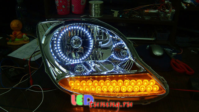

Если у вас в фаре нет габаритов (они отдельно рядом с фарой у меня на каррене например так), а хочется туда всунуть светодиод для красоты, либо просто украсить по мимо габаритов еще и фары.
Что можно сделать.
Из куска жести вырезать вот такую проставку, приделать в нее цоколь взять все можно в автомагазинах. Провода цепляем на теже габариты светодиод много не жрет.
вид с лампочкой
Результат
Мне больше такой вариант нравится
Вот только придется как-то фару разбирать (вроде ее надо в духовке нагревать для этого)
LEvSHA по мне наоборот несерьезно, елочка какая то. Да для того что бы открыть фару, нужно запихать ее в микроволновку на 30 секунд, под действием микроволн расплавляется клей который склеивает стекло фары(пластик) к корпусу. Отделяешь делаешь что нужно и обратно с нагревом заклеиваешь + промазываешь герметиком. Вот только китайские гирлянды этисгорят если будешь каждую неделю фару раскурочивать что ы поменять. :)

LEvSHA ты немного не понял смысл этого светодиода. Он сделан не для маленькой точки а вот для такого вида автомобиля в темноте.

Есть готовые в комплекте пара штук, но дешевле самому сделать конечно.
А вставить их можно хоть в твою прямоугольную фару хоть в круглую. Просто отрываем стекло и к нему с внутренней стороны на прозрачный термоклей (пистолеты такие в Вега и насадки на них) приклеиваем это кольцо.
