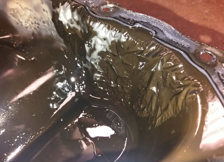

У него поддон крашеный, как понимаю - в самом первом вопросе спрашивал про влияние промывки на поддон

Вот за эту инфу отдельное спасибо! Там как раз человек пишет, про проблему краски в поддоне, что может послужить причиной кончины мотора.
upd, почитал блог, теперь сижу, голова пухнет, целая наука, что называется, грамотный подход

Пример отслоившейся краски в поддоне после использования средства LAVR ML203
